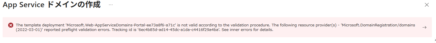

Azure Portal から App Service Domain を購入しようとしています。
ドメイン名の入力および利用可能確認は正常に完了しますが、「確認および作成」画面にて以下のエラーが表示され、作成できません。
The subscription Microsoft.Web.Hosting.Administration.Csm.Common.Domains.Models.SubscriptionModel is not eligible to create an App Service Domain. (コード: SubscriptionExceededMaxDomainLimit)

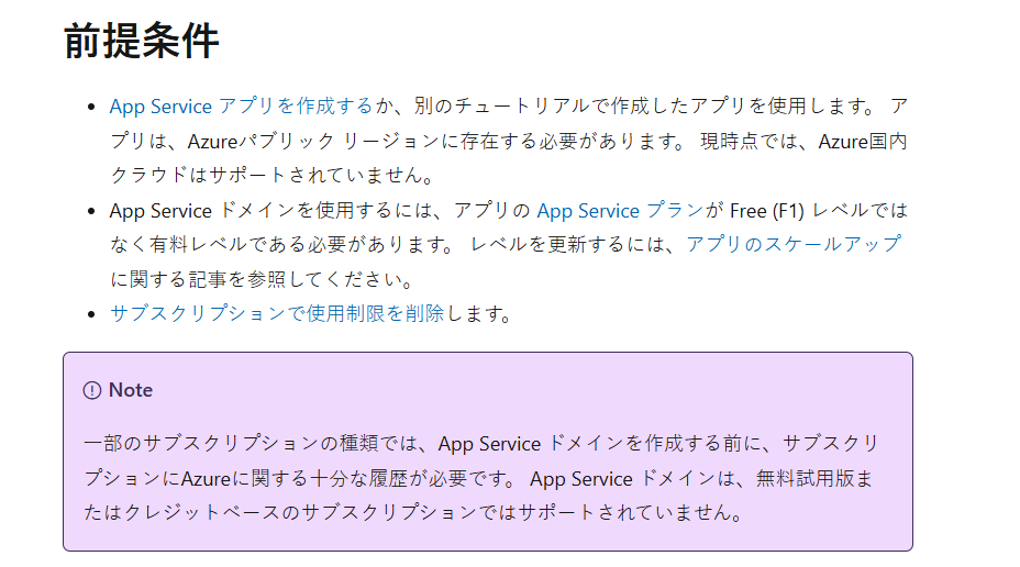

    ユーザーの画像1. 根本的な問題は、「従量課金(Pay-as-you-go)」サブスクリプションでは App Service ドメインを作成できないことです。これは、「The subscription Microsoft.Web.Hosting.Administration.Csm.Common.Domains.Models.SubscriptionModel is not eligible to create an App Service Domain.」というエラーによって示されています。
    1. App Service ドメインは特定の Azure サービスであり、その機能は多くの場合、特定のサブスクリプション レベルと関連付けられています。「従量課金」サブスクリプションでは、App Service ドメインの直接購入や管理がサポートされていない場合があります。
    2. エラーコード「SubscriptionExceededMaxDomainLimit」は、サブスクリプションに制限が設けられているか、あるいは登録の対象外であることを示唆しています。この場合、標準の従量課金(PAYG)アカウントでは App Service ドメインの登録ができないことを意味しています。
    3. 回避策として、サードパーティのレジストラ(GoDaddyなど)からドメインを購入し、DNSレコードの更新やAzureポータルでのドメインのバインドを行うことで、Azure App Serviceに手動で設定する方法があります。
    解決のための推奨手順:
    1. 未使用の App Service ドメインを確認して削除します。Azure Portal で「App Service ドメイン」を検索してください。サブスクリプション内のすべてのドメイン(リソース グループを横断して)を確認し、削除ロックが設定されている場合はそれを解除した上で、不要なドメインを削除します。これにより、多くの場合、すぐにクォータが解放されます。
    2. クォータ(割り当て)の引き上げをリクエストする:さらに多くのドメインが必要な場合は、サポートチケットを作成してください。「ヘルプとサポート」>「新しいサポートリクエスト」>「サービスとサブスクリプションの制限 (クォータ)」または「その他」を選択します。多くの場合、当社のチームが制限の確認および引き上げを行うことが可能です。 サインhttps://portal.azure.com/#view/Microsoft_Azure_Support/HelpAndSupportBlade/~/overview
    3. エラーテキスト、エラーコード「SubscriptionExceededMaxDomainLimit」、サブスクリプションID、およびリストに挙げた失敗したデプロイメントの追跡IDを含めてください。
    4. トライアルから移行した後、サポートに連絡して、ドメイン登録の保留を解除するか、サブスクリプションごとのドメイン登録上限を引き上げてもらってください。
    参照:
    https://learn.microsoft.com/ja-jp/azure/app-service/manage-custom-dns-buy-domain?WT.mc_id=AZ-MVP-5004796#prerequisites
    https://learn.microsoft.com/ja-jp/azure/app-service/manage-custom-dns-buy-domain#why-do-i-get-a-subscriptionexceededmaxdomainlimit-error-when-creating-an-app-service-domain
