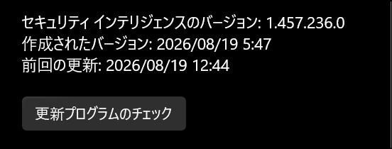

手元だと
ユーザーの画像
より新しいバージョンで、問題なくスキャンできます。[更新プログラムのチェック] をクリックして、更新をかけてみてください。
