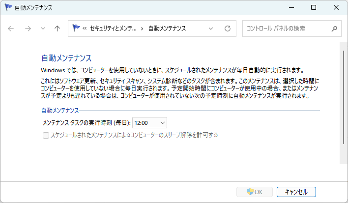

コントロールパネルに昔からある「自動メンテナンス」が起動したのでしょう
 既定(デフォルト)では、02:00(AM2時)に復帰するようになってます
ユーザーの画像
一部のノートPCでは、蓋(天板・モニタ)を閉じて起動するとモニタ無しと認識されてモニタ出力無しの状態になるそうです
PCメーカーのサポートページで、このような状態に対処したファームウェアやディスプレイドライバが配布されていないかを確認してください
