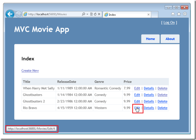

アプリケーションを実行し、ブラウザーのアドレス バーに入力されている URL に "/Movies" を追加して Movies コントローラーを表示します。 Edit リンクの上にマウス ポインターを置くと、リンク先の URL が表示されます。
![スクリーンショットには、いずれかの映画の [編集] リンクが選択されている MVC Move App が示されています。](examining-the-edit-methods-and-edit-view/_static/image1.png)
この [Edit (編集)] リンクは、Views\Movies\Index.vbhtml ビューの Html.ActionLink メソッドによって生成されたものです。
@Html.ActionLink("Edit", "Edit", New With {.id = currentItem.ID}) |
Html オブジェクトは、WebViewPage 基底クラスのプロパティで公開されているヘルパーです。 このヘルパーの ActionLink メソッドを使用すると、コントローラー上のアクション メソッドにリンクする HTML ハイパーリンクの動的な生成を簡単に行えます。 ActionLink メソッドの第 1 引数は、リンクとして表示するテキストです (例: <a>Edit Me</a>)。 第 2 引数は、呼び出すアクション メソッドの名前です。 最後の引数は、ルート データを生成する匿名オブジェクトです (この場合は ID 4)。
前の図では http://localhost:xxxxx/Movies/Edit/4 というリンクが生成されています。 既定ルートの場合、{controller}/{action}/{id} という URL パターンが使用されます。 したがって、ASP.NET は、http://localhost:xxxxx/Movies/Edit/4 を、Movies コントローラーの Edit アクション メソッドへの要求に変換し、パラメーター ID は 4 になります。
クエリ文字列を使用してアクション メソッドのパラメーターを渡すこともできます。 たとえば、URL http://localhost:xxxxx/Movies/Edit?ID=4 でも Movies コントローラーの Edit アクション メソッドに ID パラメーターとして 4 が渡されます。

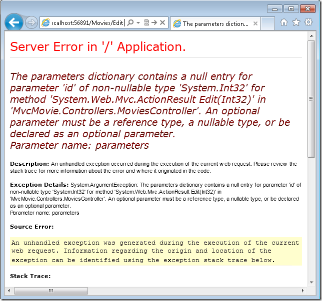

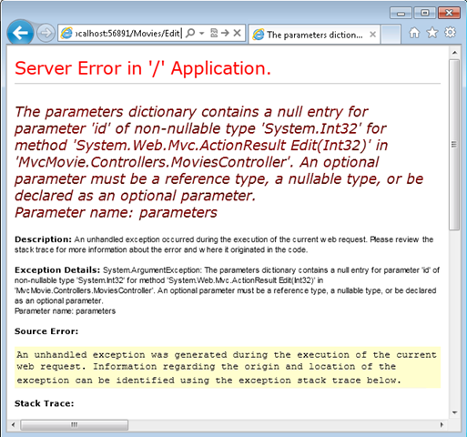

Edit メソッドの堅牢性を高める
スキャフォールディング システムによって生成された HttpGet Edit メソッドは、渡された ID が有効であることを確認しません。 ユーザーによって URL (http://localhost:xxxxx/Movies/Edit) から ID セグメントが削除された場合、次のエラーが表示されます。
また、データベースにない ID (例: http://localhost:xxxxx/Movies/Edit/1234) がユーザーから渡される可能性もあります。 この制限に対処するために、 HttpGet Edit アクション メソッドに 2 つの変更を加えることができます。 まず、ID が明示的に渡されない場合の既定値が 0 になるように ID パラメーターを変更します。 さらに、映画オブジェクトをビュー テンプレートに返す前に、Find メソッドで実際に映画が見つかるかどうかを確認します。 更新後の Edit メソッドは以下のようになります。
Public Function Edit(Optional ByVal id As Integer = 0) As ActionResult
Dim movie As Movie = db.Movies.Find(id)
If movie Is Nothing Then
Return HttpNotFound()
End If
Return View(movie)
End Function
映画が見つからないときは、HttpNotFound メソッドが呼び出されます。

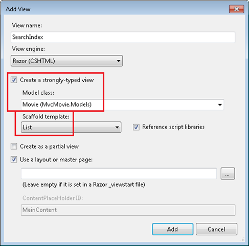

以上で、フォームをユーザーに表示する SearchIndex ビューを実装できるようになりました。 SearchIndex メソッド内を右クリックし、[Add View (ビューの追加)] をクリックします。 [Add View (ビューの追加)] ダイアログ ボックスで、ビュー テンプレートに Movie オブジェクトをモデル クラスとして渡すことを指定します。 [スキャフォールディング テンプレート] で [リスト] を選択し、[追加] をクリックします。
[Add (追加)] ボタンをクリックすると、Views\Movies\SearchIndex.vbhtml ビュー テンプレートが作成されます。 [スキャフォールディング テンプレート] の一覧で [リスト] を選択したため、Visual Web Developer によってビュー内に既定のコンテンツが自動生成 (スキャフォールディング) され、 HTML フォームができました。 これは、スキャフォールディングによって Movie クラスが分析され、クラス プロパティごとに <label> 要素をレンダリングするコードが作成されたためです。 生成された Create ビューの C# HTML コードを次に示します。

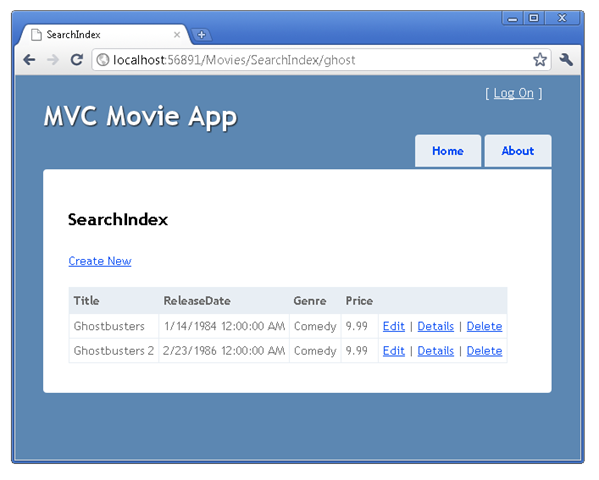

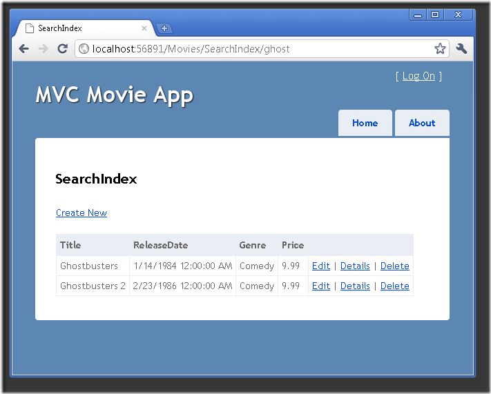

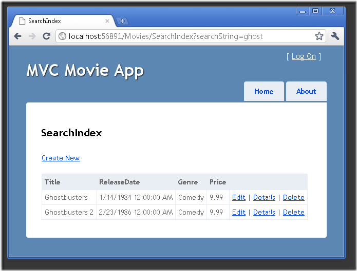

アプリケーションを実行し、/Movies/SearchIndex に移動します。 ?searchString=ghost などのクエリ文字列を URL に追加します。 フィルターされたムービーが表示されます。

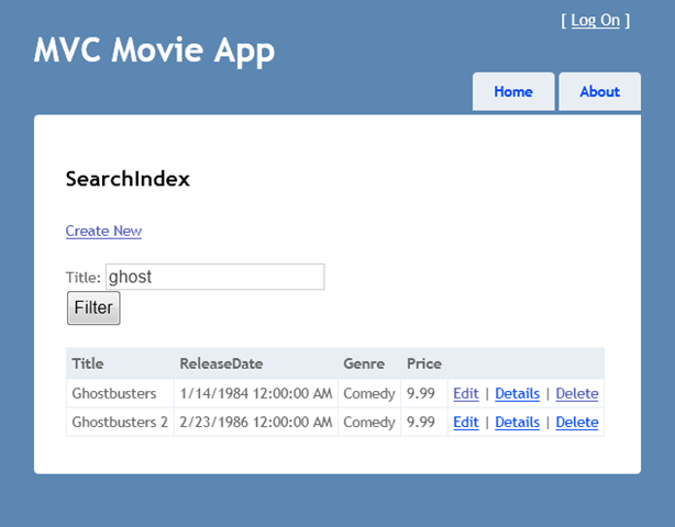

ただし、ユーザーがムービーを検索するたびに URL の変更を求めることはできません。 そのため、映画をフィルター処理する UI を追加することにします。 ルート バインドされた ID パラメーターを渡す方法をテストするために SearchIndex メソッドのシグネチャを変更した場合は、SearchIndex メソッドが searchString という名前の文字列パラメーターを受け取るようにシグネチャを元に戻します。
Views\Movies\SearchIndex.vbhtml ファイルを開き、@Html.ActionLink("Create New", "Create") の直後に以下を追加します。
@Code
ViewData("Title") = "SearchIndex"
Using (Html.BeginForm())
@<p> Title: @Html.TextBox("SearchString")
<input type="submit" value="Filter" /></p>
End Using
End Code
Html.BeginForm ヘルパーは、開始 <form> タグを作成します。 [Filter (フィルター)] ボタンのクリック操作でフォームが送信されると、Html.BeginForm ヘルパーにより、フォームがそれ自体に送信されます。
アプリケーションを実行し、映画を検索してみてください。

SearchIndex ビューにマークアップを追加してジャンル別の検索をサポートする
Views\Movies\SearchIndex.vbhtml ファイル内の TextBox ヘルパーの直前に Html.DropDownList ヘルパーを追加します。 完成したマークアップを以下に示します。

アプリケーションを実行し、/Movies/SearchIndex を参照します。 ジャンル、映画名、および両方の条件で検索してみてください。
