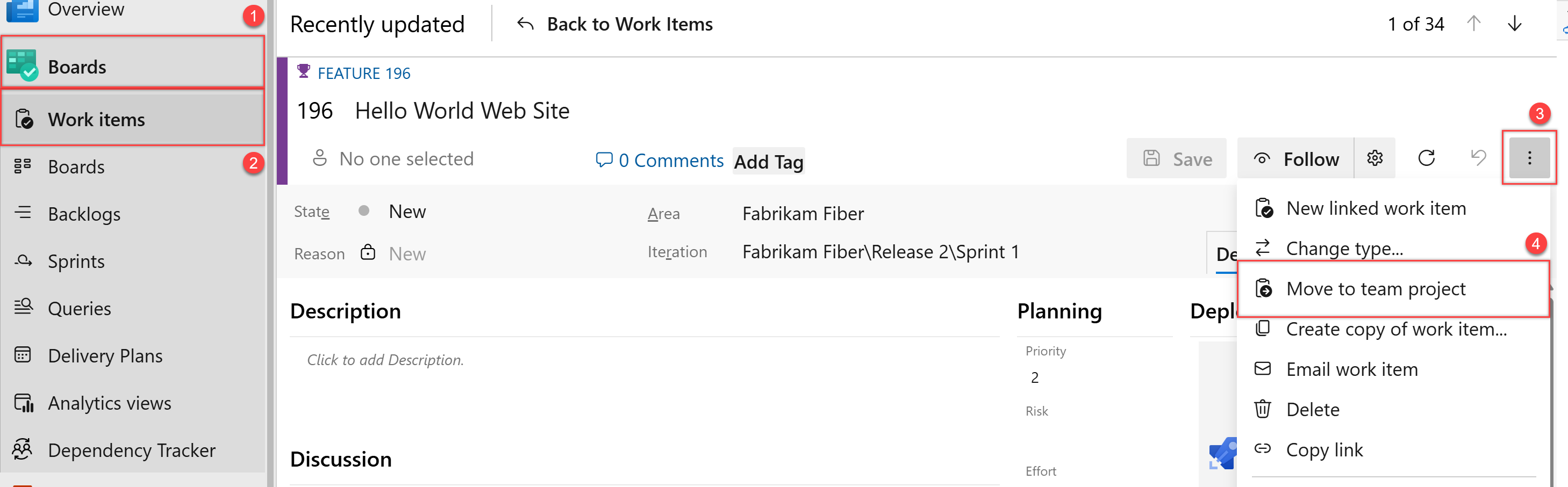

  2. [Boards]>[作業項目][その他の操作]>[チーム プロジェクトへ移動] を選択します。
    作業項目をチーム プロジェクトに移動するためのボタン選択のシーケンスを示すスクリーンショット。
    このオプションが表示されない場合は、プロジェクトから作業項目を移動するためのアクセス許可がありません。
