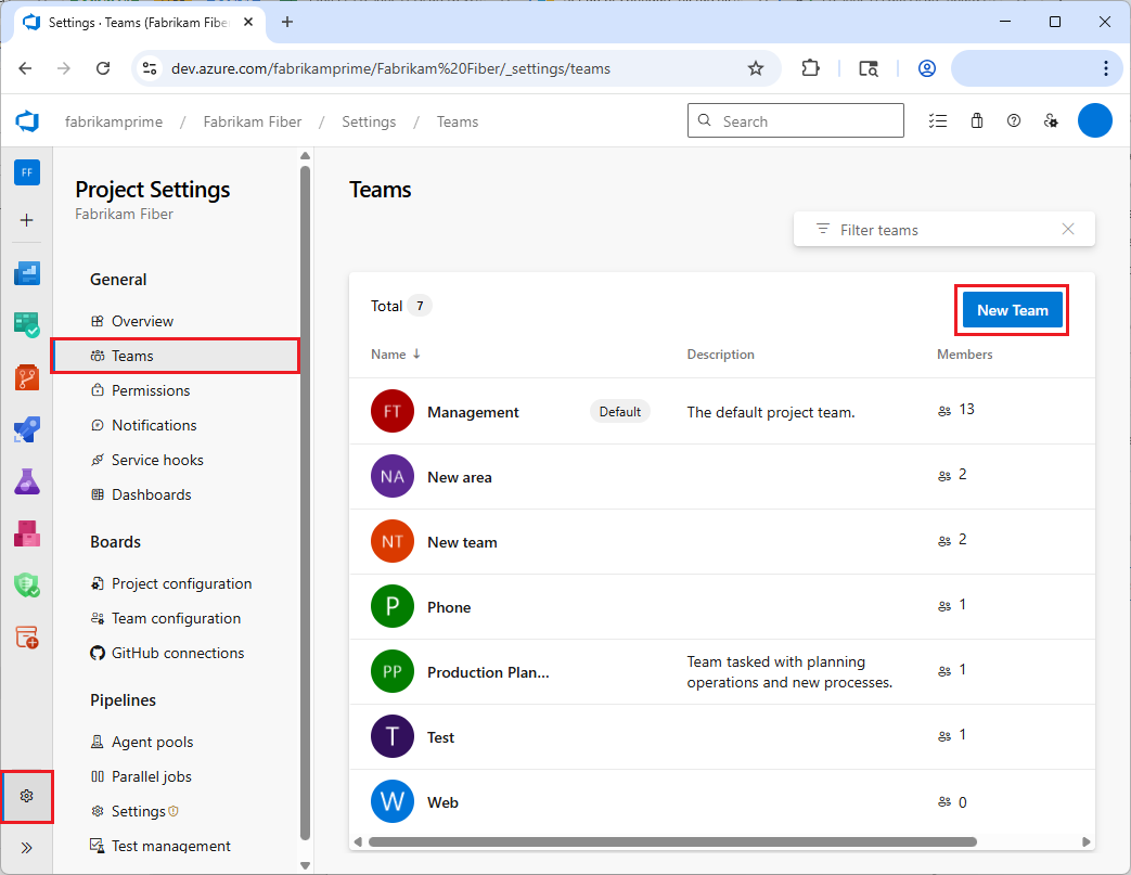

  1. Azure DevOps 프로젝트의 왼쪽 탐색 메뉴에서 프로젝트 설정>Teams 를 선택한 다음, 새 팀을 선택합니다.
    프로젝트 설정, Teams, 새 팀을 보여 주는 스크린샷

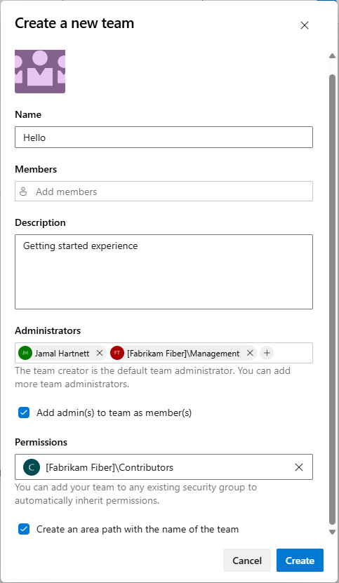

  2. 새 팀 만들기 양식에서 팀 이름을 지정하고 필요에 따라 설명, 구성원 및 관리자를 추가한 다음 만들기를 선택합니다.
    Note
    팀을 잘 정의하려면 다른 팀 관리자를 추가하여 다른 팀 설정을 확인하거나 구성합니다. 자세한 내용은 팀 도구 관리 및 구성을 참조 하세요.
    팀 만들기를 보여 주는 스크린샷

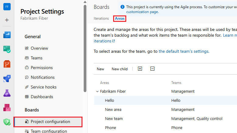

  1. 프로젝트 설정에서 보드>프로젝트 구성을 선택한 다음 영역 탭을 선택합니다.
    프로젝트 설정, 프로젝트 구성, 영역 선택을 보여 주는 스크린샷

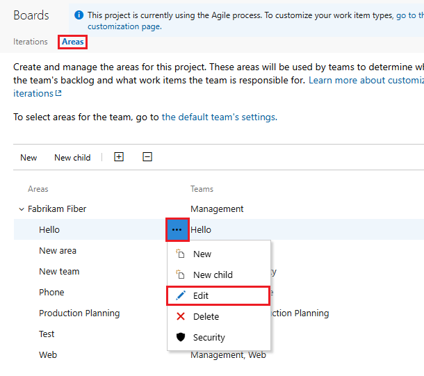

  2. 기능 팀 중 하나와 연결된 영역 경로 옆에 있는 추가 작업 아이콘을 선택하고 편집을 선택합니다.
    편집할 영역을 선택하는 방법을 보여 주는 스크린샷

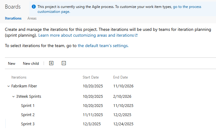

Fabrikam 파이버/CY2025 및 Fabrikam 파이버/3주 스프린트와 같이 각 주기에 대한 상위 프로젝트 노드 아래에 노드를 정의한 다음 해당 노드 아래에 스프린트를 정의할 수 있습니다. 다음 예제에서는 3주 주기에 해당하는 처음 세 스프린트의 시작 및 종료 날짜를 정의합니다.
반복 경로를 보여 주는 스크린샷
