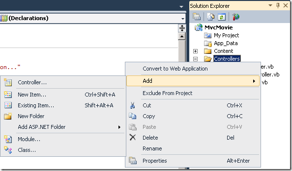

Utwórz nowy kontroler, klikając prawym przyciskiem myszy folder Controllers w Eksplorator rozwiązań, a następnie wybierając polecenie Dodaj kontroler.
AddController

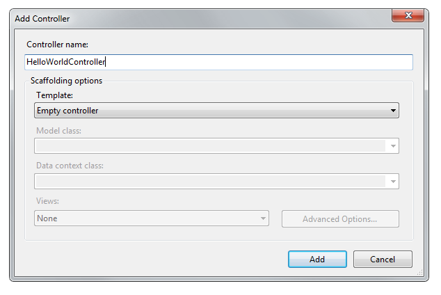

Nadaj nowemu kontrolerowi nazwę "HelloWorldController" i kliknij przycisk Dodaj.
2AddEmptyController
Zwróć uwagę na Eksplorator rozwiązań po prawej stronie, że został utworzony nowy plik o nazwie HelloWorldController.cs i że plik jest otwarty w środowisku IDE.
