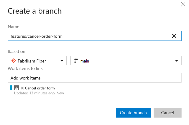

  1. Inicie o trabalho no item de trabalho criando um branch. Você pode adicionar um novo branch do Git na seção Desenvolvimento...
    Captura de tela do controle Desenvolvimento, Criar vínculo de branch.
    ... ou, no menu Ações do formulário.
    A captura de tela mostra o formulário de item de trabalho da história do usuário, o menu Ação, adicionar nova ramificação.
    Nomeie o branch e selecione o repositório.
    A captura de tela mostra a caixa de diálogo Criar uma ramificação.
    Quando você cria branches, eles são automaticamente vinculados ao item de trabalho.

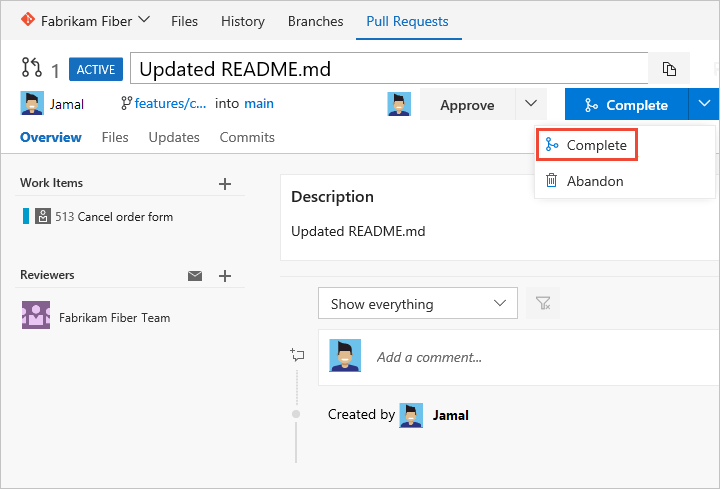

  5. Sua exibição alterna para a página Código, Solicitações de Pull. Conclua a criação da solicitação de pull, conforme mostrado.
    Exibir código, página Solicitação de Pull.
    Observação
    Depois de criar uma solicitação de pull, você não poderá criar uma solicitação de pull para o mesmo branch até concluir a solicitação de pull anterior.
    A captura de tela mostra a página Solicitação de Pull, Criar solicitação de pull.
    Marque a caixa Alterações de squash ao mesclar e conclua a mesclagem.
    A captura de tela mostra a caixa de diálogo Solicitação de pull completa, verifique squash-merge.

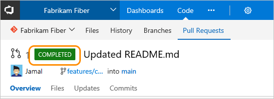

  6. Após a conclusão, você deverá ver uma tela semelhante à seguinte.
    A captura de tela mostra a solicitação de pull, notificação concluída.

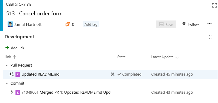

  7. Abra o formulário de item de trabalho ou atualize o formulário, expanda a seção Desenvolvimento (escolha Maximizar Desenvolvimento ) e você verá os links que foram adicionados para dar suporte às operações concluídas.
Captura de tela do formulário Item de trabalho, seção Desenvolvimento, links adicionados.
