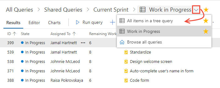

- Marcar uma consulta como favoritos e Definir favoritos pessoais ou da equipe
Diretório de consulta, pastas de consulta e trilhas de navegação

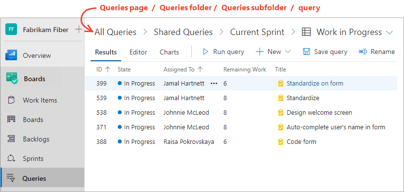

A página Consultas contém uma guia Favoritos e Todos. Cada uma contém uma exibição focada no diretório que você pode filtrar para localizar consultas específicas de interesse.
Ao trabalhar nas páginas Consultas, você pode acessar uma pasta, subpasta, ou página de consulta.
Conforme você faz seleções, as trilhas são mostradas na parte superior da página. É possível navegar até uma pasta, subpasta ou página de consulta.
Você também pode selecionar uma consulta favorita ou voltar para a página de consultas Todas a partir do menu suspenso de uma consulta aberta.
Para obter mais informações, consulte Perguntas frequentes sobre consultas, Navegar e Pastas.

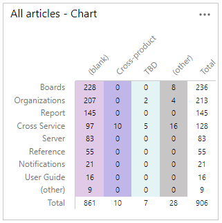

Consultar gráficos e widgets
Você pode criar gráficos de pizza, barra, dinâmicos e tendência rapidamente a partir de uma consulta de lista simples. As consultas devem ser de lista simples e retornar 1000 ou menos itens de trabalho. Você pode adicionar seus gráficos de consulta a um painel, mudar seu título e reconfigurá-los.
Os widgets baseados em consulta dão suporte para apresentar informações de consulta em um painel. Por exemplo, o número de bugs ativos ou uma lista de itens de trabalho com os quais você pode interagir. Para saber mais sobre gráficos de consulta e widgets, consulte estes artigos:
