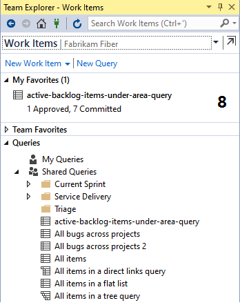

Exibir todas as consultas favoritadas, suas ou de uma equipe à qual você pertence ✔️ ✔️
Exibir todas as suas consultas ou consultas compartilhadas para o projeto atual ✔️ ✔️
Executar uma consulta, abrir o menu de contexto de uma consulta ✔️ ✔️ ✔️
Expandir ou recolher pastas de contêiner ou pastas de consulta ✔️ ✔️ ✔️
Filtrar a lista de consultas ✔️ ✔️
Favoritar uma consulta (para o portal da Web, escolha Favorito) ✔️
Retire uma consulta dos favoritos (para o portal da Web, escolha ) ✔️ ✔️ ✔️
Adicione uma nova consulta: Escolha ✔️ ✔️ ✔️

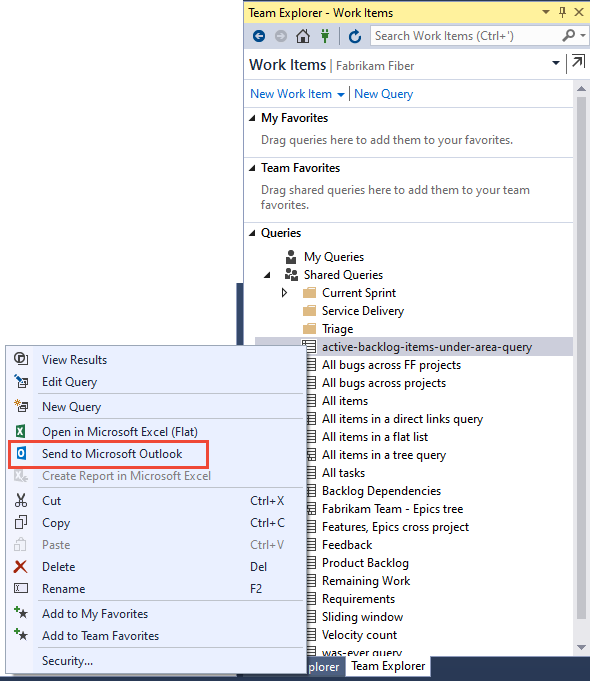

Itens de consulta por email ou compartilhar uma URL de consulta
Na exibição Editor de Consultas ou Resultados, você pode enviar por email uma lista formatada de itens de consulta ou copiar a URL da consulta.
Escolha o ícone de ações para abrir o menu e selecione entre as opções listadas, Consulta por email ou Copiar URL da consulta.
Captura de tela de Escolher Enviar consulta por email ou Copiar URL de consulta.
Escolha o ícone de mais ações para abrir o menu e selecione entre as opções listadas, Enviar consulta por email ou Copiar URL da consulta.
Você só poderá enviar o email para o endereço individual de um membro do projeto que o sistema reconheça. Não há suporte para a adição de um grupo de equipe ou grupo de segurança à linha "Destinatário". Se adicionar uma conta de email que o sistema não reconheça, você receberá uma mensagem informando que um ou mais destinatários do seu email não têm permissões para ler os itens de trabalho enviados por email.
Observação
Para enviar uma lista formatada por email para pessoas que não são membros do projeto, você precisará usar a opção Copiar como HTML descrita em Copiar uma lista de itens de trabalho. No Azure DevOps local, todas as ações de email exigem que um servidor SMTP esteja configurado. Se você não tiver um servidor SMTP configurado, poderá contornar isso usando Copiar como HTML.
