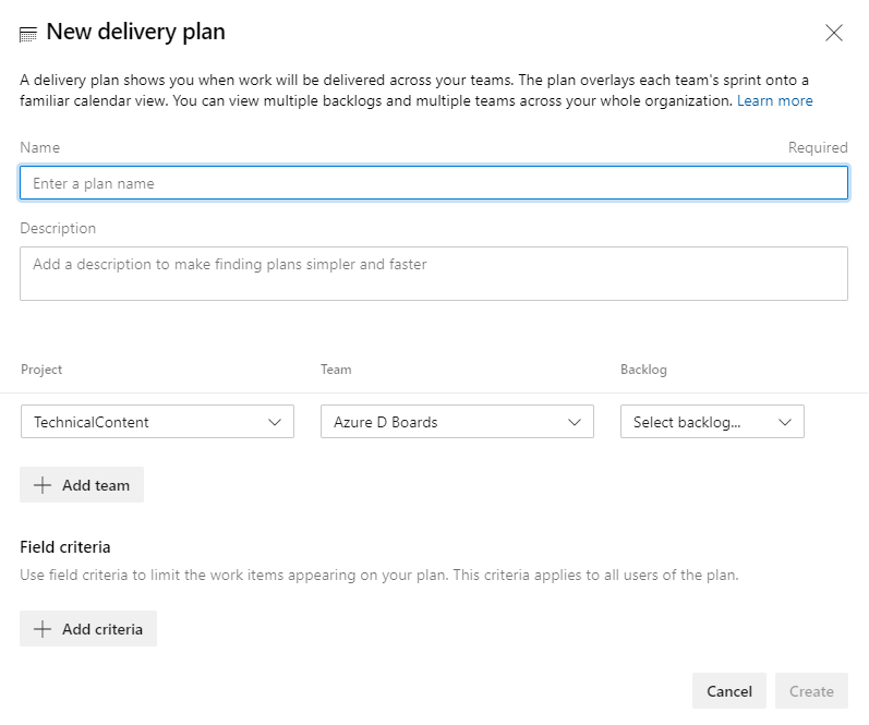

  3. Selecione Novo plano.
    Captura de ecrã a mostrar o botão Escolher Novo Plano.
    Todos os usuários têm permissões para criar um plano e gerenciar os planos que criam.
  4. Insira um nome e uma descrição e especifique as listas de pendências da equipe que você deseja que apareçam no seu plano.
    Ao definir seu plano, conheça as seguintes diretrizes:
    • Nome e descrição: Use os campos nome e descrição para identificar claramente seu plano dentro do projeto.
    • Seleção de equipe: Você pode escolher uma ou mais equipes de qualquer projeto definido na organização ou coleção. Pode haver até um máximo de 15 equipas.
    • Listas de pendências ativas: selecione uma ou mais listas de pendências ativas para uma equipe. Se você encontrar problemas ao selecionar um nível de lista de pendências, verifique as configurações de Lista de pendências da equipe para garantir que o nível da lista de pendências esteja habilitado para a equipe. Para obter mais informações, consulte Selecionar níveis de navegação da lista de pendências para sua equipe.
    • Reordenando listas de pendências: Você pode reordenar as listas de pendências da equipe arrastando-as e soltando-as na sequência desejada.
    • Filtrando itens de trabalho: para filtrar itens de trabalho específicos, especifique os critérios de campo. Por exemplo, para excluir bugs da exibição, adicione os seguintes critérios: Work Item Type <> Bug.
    Captura de tela mostrando a caixa de diálogo para novo plano de entrega.
