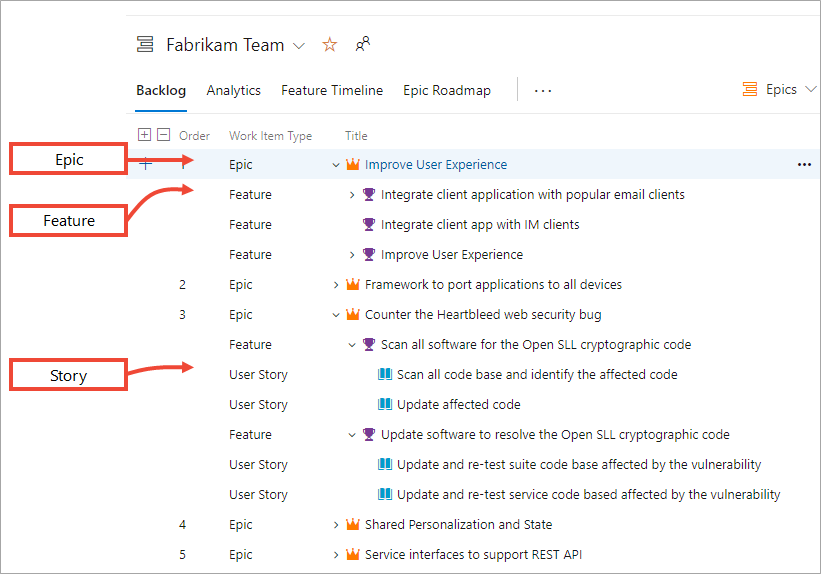

Med kvarvarande produkt- och portföljloggar kan team snabbt lägga till och prioritera användarberättelser, funktioner och epos. Mer information om arbetsobjekt och typer av arbetsobjekt finns i Spåra arbete med användarberättelser, problem, buggar, funktioner och epos.
Team-kvarvarande uppgifter och styrelser
SAFe-kvarvarande® uppgifter mappar till kvarvarande uppgifter för team, program och portföljer. Den agila processen stöder användarberättelse, funktion och epos-kvarvarande uppgifter. Den hierarkiska kvarvarande strukturen visar arbete som utförts för att stödja funktioner och användarberättelser under utvecklingen av ett epos.
Du kan anpassa dina kvarvarande uppgifter och tavlor, till och med lägga till kvarvarande portföljer, enligt beskrivningen i Anpassa Azure Boards, Anpassa kvarvarande uppgifter.
Kanban-styrelsens vy över varje kvarvarande uppgifter kan konfigureras av varje team.

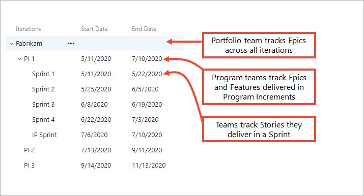

Programsteg, versioner och sprintar
SAFe® Release Trains, Releases, Iterations, Program Increments (PIs) och Sprints mappas enkelt till dina iterationssökvägar. Genom att dela iterationer i teamhierarkin hanterar du versionerna på ett sammanhängande sätt.
Eftersom epos kan sträcka sig över flera versionståg är portföljteamet inte associerat med några specifika iterationer. Programteam spårar sina funktionsprodukt, som levereras med en PI. Och funktionsteam arbetar i Sprints för att slutföra flera berättelser. Varje team väljer vilka iterationer som stöder dem för att spåra deras fokuserade uppsättning slutprodukt.
