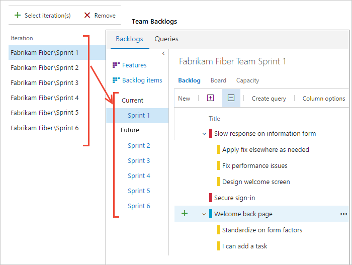

Hur valda sprintar visas i backloggen
Varje sprint som du väljer för ditt team ger åtkomst till en kvarvarande sprint, en aktivitetstavla och andra agila verktyg för planering och spårning av arbete.
