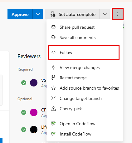

Följ en pull-begäran
Om du vill spåra förloppet för en enskild pull-begäran väljer du åtgärdsikonen för pull-begäran och väljer alternativet Följ . Detta signalerar systemet att meddela dig när ändringar görs i PR.
Pull-begäran, snabbmeny, alternativet Följ ikon
Du får bara meddelanden när andra medlemmar i ditt team ändrar PR, till exempel lägga till i diskussionen eller lägga till en bifogad fil.
Meddelanden skickas till önskad e-postadress, som du kan ändra från din användarprofil.
Om du vill sluta följa ändringarna öppnar du snabbmenyn för PR och väljer ikonen Följande.
