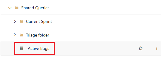

Bir sorguyu verimli bir şekilde tanımlamak için mevcut paylaşılan sorguyla başlayın. Aşağıdaki örnek, Çevik işlem şablonuyla birlikte gelen Etkin Hatalar paylaşılan sorgusunu değiştirerek tüm kapalı hataların nasıl bulunduğunu gösterir. Örneklerde web portalı arabirimi kullanılır.
  1. Paylaşılan sorguyu açın. Örneğin, web portalından Etkin Hatalar veya benzer düz liste sorgusunu açın.

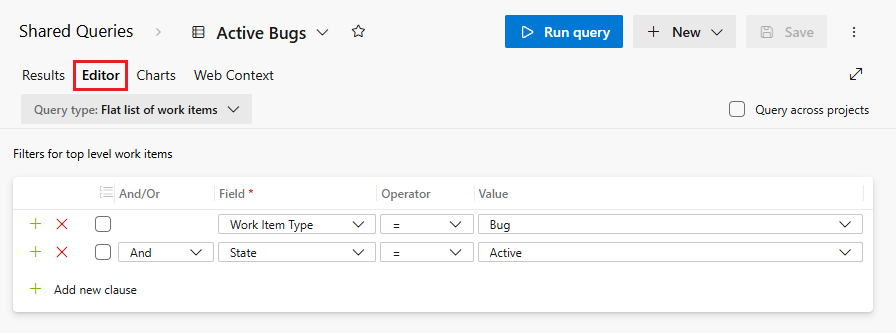

  2. Kapatılan hataları bulmak için sorguyu düzenleyin ve ardından sorguyu çalıştırın. Geçerli yan tümcenin üzerine bir yan tümce eklemek için kullanın Yeni filtre satırı ekle . Yan tümcesini silmek için kullanın Bu filtre satırını kaldır . Sorgular otomatik olarak geçerli proje kapsamına girer. Birkaç projede tanımlanan iş öğelerini bulmak için bkz . Projeler arasında sorgulama.

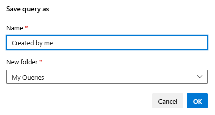

  3. Sorguyu Sorgularım klasörünüzde kaydedin.
    Farklı Kaydet sorgu iletişim kutusunun ekran görüntüsü, yeni deneyim.
    Sorguyu Paylaşılan Sorgular klasörüne kaydetmek için, Proje Yöneticileri grubunun üyesi olmanız veya klasörde Katkıda Bulunma izinlerinizin İzin Ver olarak ayarlanması gerekir. Daha fazla bilgi için bkz . Sorgu izinlerini ayarlama.

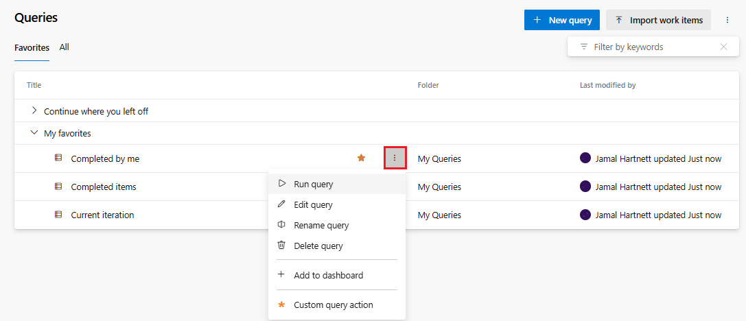

Sık Kullanılanlar veya Tümü sayfasında sorguyu çalıştırmak, düzenlemek, yeniden adlandırmak veya silmek için sorgunun eylemler simgesini seçin.
Yeni sorgu deneyiminin, Sık Kullanılanlar sayfasının, sorgu bağlam menüsünün ekran görüntüsü.
Sorgu bağlam menüsünün ekran görüntüsü.

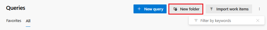

Panolar > Sorgular > Tümü sayfasından sorgu klasörleri eklersiniz.
  1. Tümü'nü seçin. Sorgu klasörünü eklemek istediğiniz yere bağlı olarak Sorgularım veya Paylaşılan Sorgular'ı genişletin.
  2. Klasör eklemek için, var olan bir klasörün veya üst kapsayıcı klasörünün eylemler simgesini seçin ve Yeni klasör'e tıklayın.
    Eylemleri Aç menüsünün ekran görüntüsü, Yeni klasör'e tıklayın.
  3. Yeni klasör iletişim kutusuna klasörün adını girin. Klasörün konumunu değiştirmek istiyorsanız Klasör açılan menüsünden seçin.

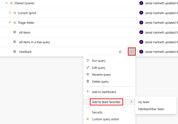

Sorguyu ekip sık kullanılanı olarak kaydetme
Paylaşılan sorguyu ekip sık kullanılanı olarak kaydetmek için ekibin bir üyesi olmanız gerekir.
Ekip sık kullanılanlarına paylaşılan sorgu ekleyebilirsiniz. Sorguları Paylaşılan Sorgular kapsayıcısı altındaki bir klasöre ekleyerek ekibinizle paylaşırsınız. Sorguyu Paylaşılan Sorgular klasörüne kaydetmek için Proje Koleksiyonu Yöneticileri grubuna ekleyin veya Paylaşılan Sorgular altındaki bir klasör için izinlerinizin ayarlanmasını sağlayın.
Paylaşılan sorguları yalnızca ekip yöneticisi veya proje yöneticisi izinleriniz varsa ekip sık kullanılanları olarak ekleyebilirsiniz.
  1. Sorguyu ekip sık kullanılan olarak kaydetmek için Sorgular sayfasından Diğer eylemler veya sorgunun bağlam menüsünü açın.
  2. Ekip sık kullanılanlara ekle'yi seçin ve listelenen ekiplerden birini seçin. Listede yalnızca üyesi olduğunuz ekipler görünür.
    Sorguyu takım favorisi olarak kaydet'in ekran görüntüsü.
  1. Sorguyu ekip sık kullanılanı olarak kaydetmek için Sorgular sayfasındaki Paylaşılan Sorgular'dan sorgunun Diğer eylemlerbağlam menüsünü açın.

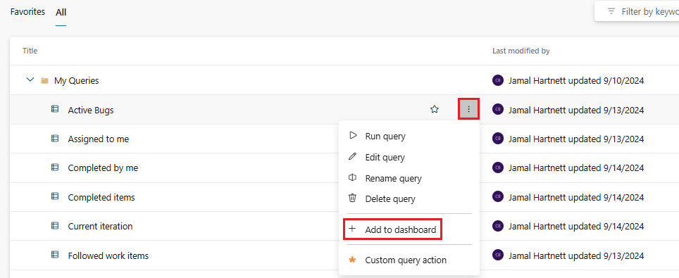

  1. Panoya sorgu eklemek için Sorgular sayfasından, sorgu için Diğer eylemler menüsünü açın; eylemler simgesine (veya bağlam simgesi) tıklayın.
    Diğer eylemler menüsünün ekran görüntüsü, Panoya ekle'yi seçin.
  2. Pano seçin iletişim kutusunda, sorguyu eklemek istediğiniz panoyu seçin.
    Pano seçin iletişim kutusunun ekran görüntüsü.
  3. Panoyu açın ve sorgu kutucuğunun göründüğünü doğrulayın. Sorgu kutucuğunu varsayılan rengi değiştirmek ve belirttiğiniz koşullu kuralı temel alarak kutucuğun rengini belirtmek için yapılandırabilirsiniz.
