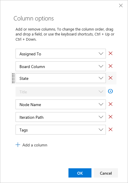

開啟 [欄選項] 對話框
從任一工作項目清單開啟 欄位選項 對話框。 如果選項看不到,請選擇 「更多動作 (...)」來找到它。
新增或移除欄
在 欄位選項 對話框中:
- 選擇 新增欄位 以新增欄位。
- 拖放欄位來重新排序。
- 選擇
以移除欄位。
