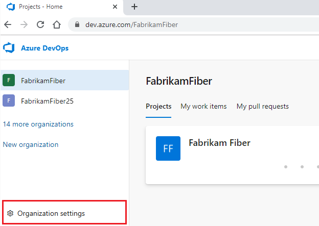

Para revisar la lista de campos definidos para una organización o colección, siga estos pasos:
Seleccione el logotipo de Azure DevOps
para abrir Proyectos. A continuación, seleccione Configuración de la organización.
Seleccione Procesar.
Seleccione Campos.
