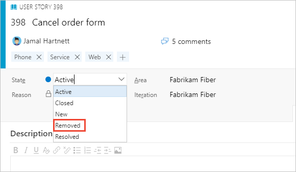

Al cambiar el estado de un elemento de trabajo a Removido, se quita eficazmente de una vista de cartera o tablero: productos, carteras, trabajos pendientes de sprint, tableros y paneles de tareas. El estado Quitado corresponde al estado de categoría Quitado del flujo de trabajo. Si define estados de flujo de trabajo personalizados, cualquier estado que asigne al estado de categoría de flujo de trabajo quitado actúa de forma similar. Para más información, consulte Personalización del flujo de trabajo.
Para evitar que los elementos quitados aparezcan en las consultas, agregue una cláusula que filtre en el campo Estado .

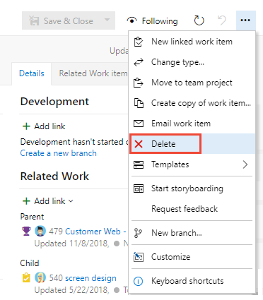

En el formulario de elemento de trabajo, abra el elemento de trabajo, elija
Acciones y seleccione Eliminar.

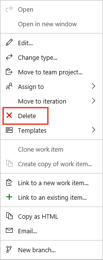

Para eliminar varios elementos de trabajo, selecciónelos en un trabajo pendiente o en una lista de resultados de consulta, elija el menú contextual
y, a continuación, seleccione Eliminar.

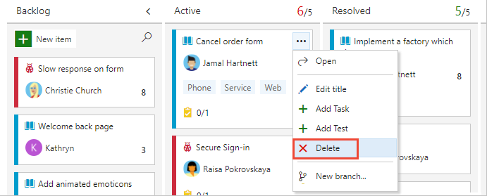

Para eliminar un elemento de trabajo del tablero o del panel de tareas, elija el menú contextual
de la tarjeta y seleccione Eliminar.

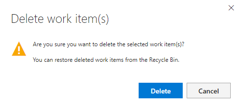

Confirme que desea eliminar los elementos.

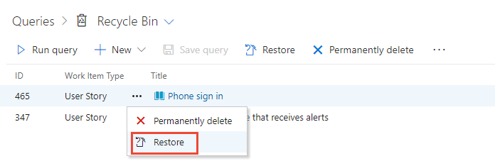

Los elementos de trabajo eliminados se restauran o se eliminan definitivamente de la papelera de reciclaje del portal web.
Seleccione Paneles>Papelera de reciclaje de >elementos de trabajo.
Si no ve la opción Papelera de reciclaje, elija Más comandos ... y selecciónela en el menú de opciones.
Se abre una nueva pestaña del explorador con la consulta que muestra los elementos de trabajo agregados a la papelera de reciclaje.
Seleccione los elementos que desea restaurar y, a continuación, elija Restaurar.
