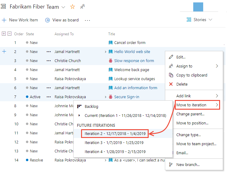

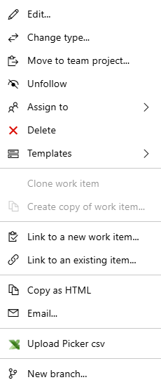

Selección de varios elementos y apertura del menú contextual
Para seleccionar varios elementos de una secuencia, seleccione el primer elemento de la secuencia, mantenga pulsada la tecla Mayús y seleccione el último elemento de la secuencia. Para seleccionar varios elementos no secuenciales, mantenga pulsada la tecla Ctrl y seleccione los elementos que desea seleccionar uno tras otro. Puede arrastrar los elementos seleccionados a una nueva posición dentro del trabajo pendiente o a un sprint diferente si el panel lateral Planning está habilitado.

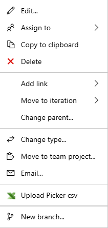

Para abrir el menú contextual, seleccione () o () y, a continuación, elija la opción en el menú.
En este ejemplo usamos el menú contextual para mover varios elementos no secuenciales al sprint actual.
Captura de pantalla del trabajo pendiente en producto, donde puede mover varios elementos de trabajo pendiente a una iteración diferente.

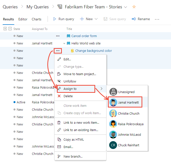

Seleccione elementos de trabajo, abra el menú contextual de cualquier elemento seleccionado y vuelva a asignarlos todos. Puede asignarlos a un miembro del equipo o a otro sprint o iteración a la vez.
Captura de pantalla de la página Resultados de consultas en la que un menú contextual puede asignar elementos de trabajo a un miembro del equipo.
Para obtener más información sobre los campos Asignar a y Ruta de iteración, consulte Campos de flujo de trabajo y panel y Consulta por ruta de área o iteración.

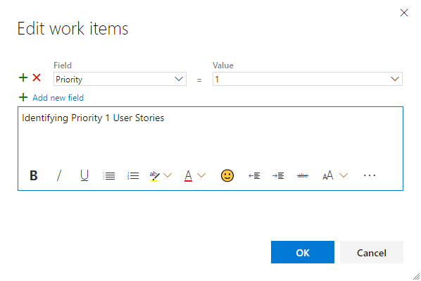

Para asignar o modificar varios campos, elija Editar en el menú contextual de uno de los elementos de trabajo seleccionados. Especifique un valor en cada uno de los campos que desee actualizar.
  1. Para fines de auditoría, agregue una descripción para la tarea de actualización masiva. Para obtener más información sobre cada campo, consulte Índice de los campos del elemento de trabajo.

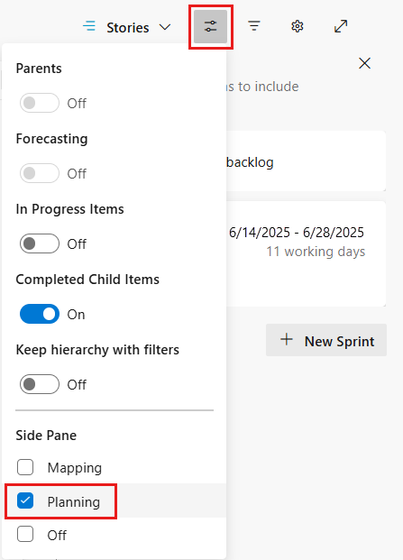

  1. Para abrir el panel Planeamiento, elija el icono de opciones de vista y seleccione Planeamiento. Puede elegir si activar o desactivarElementos en curso.
    Captura de pantalla de las opciones Abrir vista de trabajos pendientes con planificación seleccionada.
    Aparece el conjunto de sprints seleccionado para el equipo. Si no ve ninguna lista de sprints, puede agregar sprints o seleccionar sprints existentes para el uso del equipo. Para obtener más información, consulte Administración de escalas de tiempo de sprint.

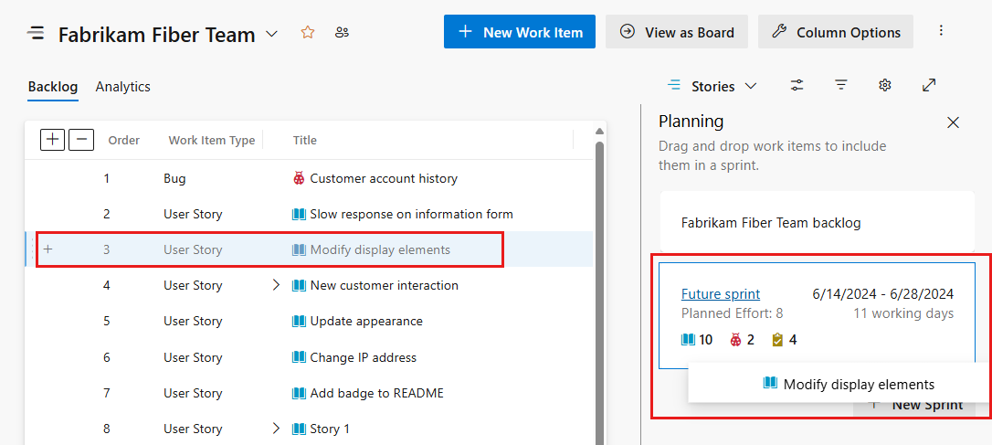

  2. Puede arrastrar elementos del trabajo pendiente en un sprint.
    Captura de pantalla del trabajo pendiente donde puede arrastrar elementos a un sprint.
    Esta acción actualiza la ruta de acceso de iteración de los elementos de trabajo pendiente y cualquiera de sus tareas secundarias al sprint seleccionado.
