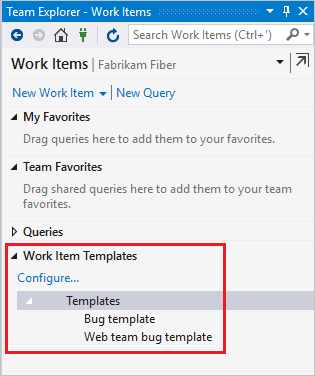

  • Las plantillas del portal web solo se pueden administrar y aplicar a elementos de trabajo a través del portal web.
  • Las plantillas de Visual Studio solo se pueden administrar, ver y aplicar a elementos de trabajo en Visual Studio.
Sin embargo, puede usar las direcciones URL de ambos tipos de plantilla para agregar elementos de trabajo a través del portal web.

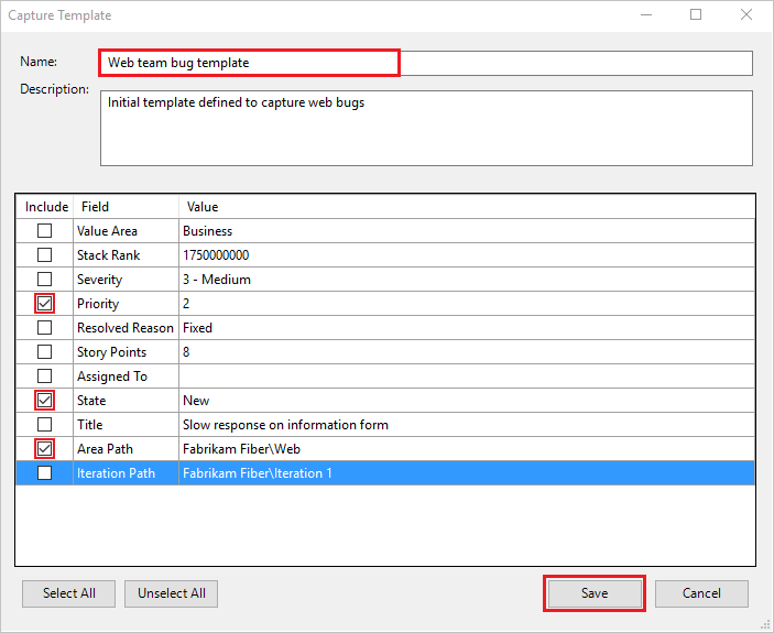

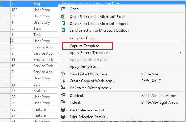

Captura de un elemento de trabajo como plantilla
En función de la plataforma, la versión y el cliente que use, es posible que tenga que seguir diferentes pasos para capturar un elemento de trabajo. En las secciones siguientes se proporcionan procedimientos para el portal web y Visual Studio 2015 y versiones anteriores.
Azure DevOps asigna un identificador GUID único a cada plantilla capturada a través del portal web. Use el procedimiento siguiente para capturar un elemento de trabajo como plantilla a través del portal web y acceder a un vínculo para la plantilla guardada:
  1. En el portal web, abra un elemento de trabajo que usará como base para una plantilla.
  2. A la derecha, seleccione Más acciones>Plantillas>capturar:
    Captura de pantalla que muestra cómo seleccionar las definiciones de campo de elemento de trabajo de captura como una opción de plantilla en el menú Más acciones.
  3. En el cuadro de diálogo Capturar plantilla , configure los campos obligatorios y los campos opcionales:
    • Equipo: (Obligatorio) Use la lista desplegable para seleccionar un equipo existente para asociarlo a la plantilla capturada.
    • Nombre: (Obligatorio) Escriba un nombre para la plantilla.
    • Campos: use la acción Agregar para agregar campos, la acción Eliminar para quitar campos y ajuste cualquier campo específico Valor según sea necesario.
    • Notas: seleccione dentro del cuadro para agregar más información sobre la plantilla. Al seleccionar dentro del cuadro, se muestran las herramientas de edición. Al crear un nuevo elemento de trabajo a partir de la plantilla capturada, la información se agrega como la primera entrada del subproceso discusión .
    Captura de pantalla que muestra cómo configurar campos en el cuadro de diálogo Capturar plantilla en el portal web.
  4. Seleccione Guardar y, a continuación, seleccione Copiar vínculo para capturar la dirección URL de la plantilla.

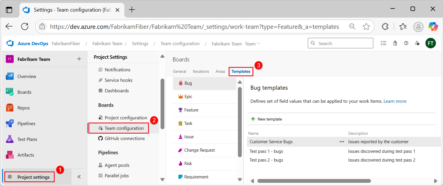

Use el procedimiento siguiente para acceder a las plantillas de elementos de trabajo a través del portal web:
  1. En el portal web, abra Configuración del proyecto.
  2. En la sección Paneles , seleccione Configuración del equipo. Si necesita cambiar a otro equipo, use el selector equipo en la ruta de navegación de la página.
  3. En la página Paneles , seleccione la sección Plantillas :
    Captura de pantalla que muestra cómo acceder a la lista de plantillas guardadas en Azure DevOps desde la configuración de Project, Boards, Team configuration, Templates.
  4. Seleccione un tipo de elemento de trabajo, como Error, Característica o Caso de prueba para ver o agregar plantillas para ese tipo:
    Captura de pantalla de las plantillas definidas para el tipo de elemento de trabajo Error.

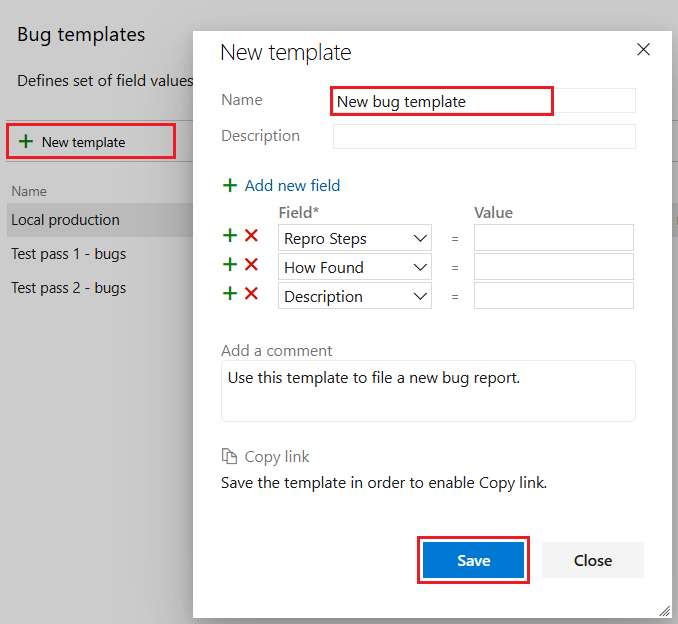

Crear una plantilla de elemento de trabajo
Use el procedimiento siguiente para crear una plantilla de elemento de trabajo a través del portal web:
  1. En la página de tipo de elemento de trabajo, seleccione Nueva plantilla para crear una plantilla desde cero:
    Captura de pantalla que muestra cómo agregar una nueva plantilla para el tipo de elemento de trabajo Error.
    Nota:
    Si tiene previsto usar Markdown en un campo de texto grande, puede agregar <br> etiquetas para administrar saltos de línea y asegurarse de que markdown se representa correctamente.
  2. En el cuadro de diálogo Nueva plantilla , escriba un nombre para la plantilla (obligatorio) y, opcionalmente, agregue campos con los valores necesarios.
  3. Haga clic en Guardar. La opción Copiar vínculo está disponible. Puede usar esta dirección URL para crear elementos de trabajo basados en la plantilla.

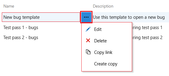

Después de guardar una plantilla, puede editar o eliminar la plantilla, crear un vínculo que se pueda compartir con la plantilla o crear una copia de la plantilla.
En la página tipo de elemento de trabajo, seleccione Más acciones para una plantilla existente y, a continuación, seleccione una opción de menú:
Captura de pantalla de las opciones de menú Más acciones para una plantilla seleccionada.
  • Editar: para actualizar la plantilla, seleccione Editar, realice los cambios y seleccione Guardar.
  • Eliminar: para quitar la plantilla, seleccione Eliminar. En el cuadro de diálogo de confirmación, seleccione Eliminar. Después de eliminar una plantilla, no se puede recuperar.
  • Copiar vínculo: para obtener una copia de la dirección URL de la plantilla, seleccione Copiar vínculo. Use la dirección URL siempre que desee añadir un elemento de trabajo del mismo tipo con los valores predeterminados. Puede guardar la dirección URL como un archivo de texto, agregarla a una página web como hipervínculo, copiar el vínculo a una red compartida o enviarlo a su equipo por correo electrónico. Además, considere la posibilidad de agregar un vínculo al panel del equipo.
  • Crear copia: para realizar una copia de la plantilla, seleccione Crear copia. Escriba un nombre para la copia de plantilla y, opcionalmente, agregue, quite y actualice campos. Seleccione Guardar cuando haya terminado.

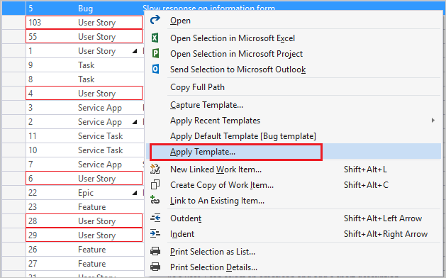

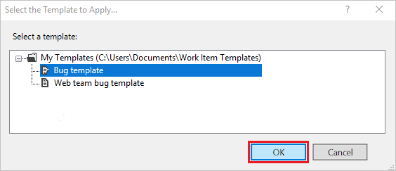

Aplicar una plantilla a varios elementos de trabajo
Use el procedimiento siguiente para aplicar una plantilla a los elementos de trabajo seleccionados para una actualización masiva:
  1. Seleccione los elementos de trabajo de la lista Trabajos pendientes o Consultas . Todos los elementos de trabajo que seleccione deben ser del mismo tipo de elemento de trabajo, como Error o Característica.
  2. Seleccione Más plantillas de acciones> para uno de los elementos de trabajo seleccionados y seleccione la plantilla que desea aplicar.
    Captura de pantalla que muestra cómo aplicar una plantilla a varios elementos de trabajo para una actualización masiva.
Los cambios de campo se aplican automáticamente y los elementos de trabajo se guardan. Los cambios de campo se indican en el campo Historial de elementos de trabajo. Para obtener más información sobre las actualizaciones masivas, consulte Modificación masiva de elementos de trabajo.

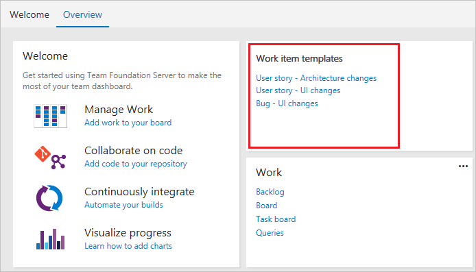

Puede guardar la dirección URL como un archivo de texto, o agregarla a un panel de información o a una página web como hipervínculo.
Puede agregar vínculos a un widget de Markdown en el panel del equipo en el portal web. Estos vínculos abren un elemento de trabajo con los campos definidos por la plantilla predefinidos.
En el ejemplo siguiente se muestra un widget con vínculos a tres plantillas:
Captura de pantalla de un widget de Markdown con vínculos a plantillas.
Para obtener más información, consulte Adición de Markdown a un panel, widgets de Markdown.
