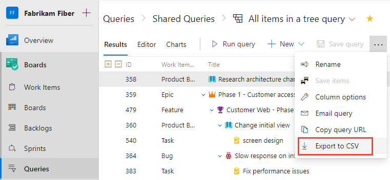

  1. Abra o cree una consulta que devuelva los elementos de trabajo que desea exportar. Asegúrese de que la consulta incluye todas las columnas que planea editar.
  2. Seleccione el icono de acciones y, a continuación, seleccione Exportar a CSV.
    Captura de pantalla donde ve la opción Exportar una consulta como CSV.
  3. Guarde el archivo data.csv en el equipo local.

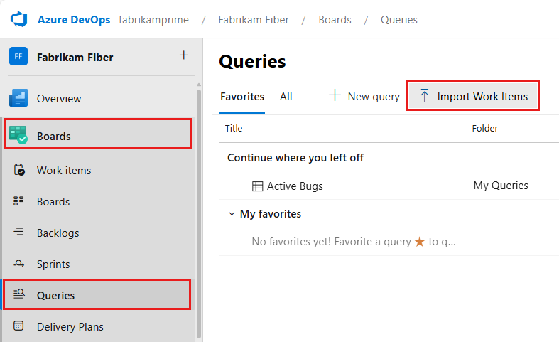

  3. Guarde el archivo e impórtelo. En el portal web, seleccione Tableros>Consultas>Importar elementos de trabajo.
    Captura de pantalla que muestra la página Tableros con Consultas y, a continuación, la opción Importar elementos de trabajo seleccionada.

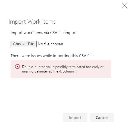

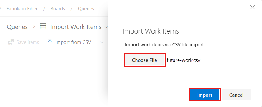

  4. Seleccione Elegir archivo, elija el archivo y luego seleccione Importar.
    Captura de pantalla que muestra el cuadro de diálogo Importar elementos de trabajo con el botón Importar resaltado.

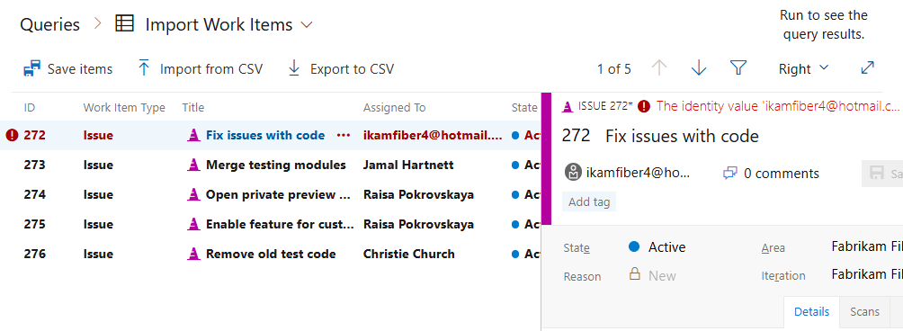

  6. Los elementos de trabajo con problemas de datos se resaltan en rojo y debe resolverlos para poder guardarlos. En este ejemplo, aparece un valor no válido en el campo Asignado a. Corrija los datos abriendo el elemento de trabajo directamente. Puede usar la edición masiva si tiene muchos elementos de trabajo con el mismo problema.
    Captura de pantalla que muestra un valor no válido que aparece en el campo Asignado a.

  3. En el portal web del proyecto, seleccione Paneles>Consultas>Importar elementos de trabajo.

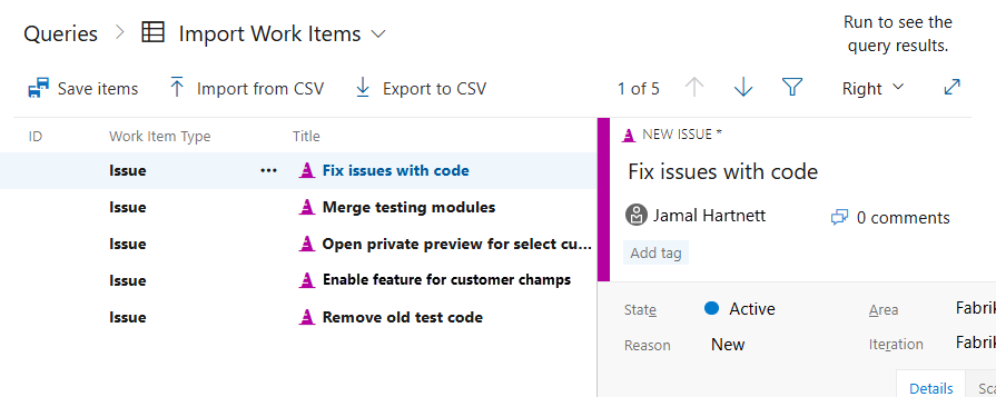

    El proceso de importación carga los elementos de trabajo importados en la vista de consultas en un estado no guardado. No se asigna ningún identificador.
  5. Compruebe los resultados y seleccione Guardar elementos para guardar los elementos de trabajo.
    Captura de pantalla que muestra el elemento Guardar de los elementos de trabajo importados.

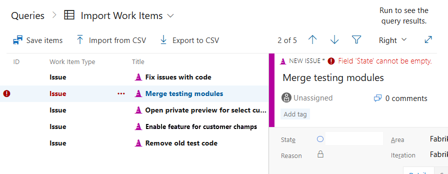

  6. El sistema resalta esos elementos de trabajo con problemas de datos. Resuelva los problemas de datos antes de guardar los elementos de trabajo. En este ejemplo, hay un valor no válido en el campo Prioridad. Corrija los datos abriendo el elemento de trabajo directamente. En su lugar, use edición masiva para corregir varios elementos de trabajo que tienen el mismo problema.
    Captura de pantalla que muestra los elementos de trabajo con problemas de datos que se van a corregir.

P: ¿Cómo sé si mi archivo importado tiene errores?
R: Puede probar agregando etiquetas con espacios y guiones, por ejemplo, e incluirlas en la exportación. La importación debe coincidir con el mismo formato. Los problemas con el formato del archivo CSV aparecen en la página Resultados de la vista de importación. No se pueden importar los elementos de trabajo hasta que el formato y la sintaxis sean correctos.
Captura de pantalla que muestra un error CSV en la página Importar elementos de trabajo.
Los resultados de los elementos de trabajo siempre enumeran los errores de datos encontrados para los elementos de trabajo individuales. Corrija cada error desde el portal web o en el archivo .csv e importe de nuevo.
P: ¿Por qué recibo errores para algunos valores de identidad?
R: Cuando se usa la interfaz de usuario web, el selector de identidades pasa por pasos adicionales para validar al usuario. En primer lugar, comprueba si la persona es un usuario válido de la organización. Si no es así, busca sobre la identidad en Microsoft Entra ID. Si el usuario está en Microsoft Entra ID pero no en la organización, ese usuario se agrega a las identidades válidas.
Al importar desde CSV, por motivos de rendimiento, el selector de identidades no pasa por estos pasos adicionales. Solo comprueba si ya hay un nombre principal de usuario (UPN) coincidente en la organización. Si no encuentra un UPN coincidente, informa de que la identidad es desconocida.
