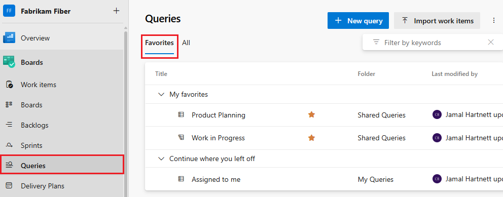

Abrir la página Consultas
Para abrir la página Consultas de su proyecto, seleccione Tableros>Consultas. La página Consultas se abre en la pestaña Favoritos , en la que se muestran las consultas que usted o el equipo han elegido como favoritos. Para más información, consulte Establecer favoritos personales o de equipo.
La pestaña Favoritos también muestra las últimas consultas que abrió en Continuar donde dejó.
Captura de pantalla de la pestaña Favoritos de la página Consultas.

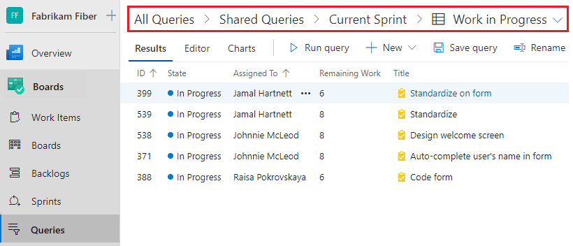

Al realizar selecciones y abrir carpetas, las rutas de navegación se muestran en la parte superior de la página.
Captura de pantalla de las rutas de navegación en la página de consulta.
Puede seleccionar una carpeta dentro de la ruta de navegación para abrir la carpeta.
Captura de pantalla del ejemplo de ruta de navegación de consultas.

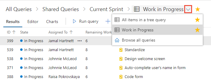

También puede abrir una consulta favorita o volver a la página Todas las consultas en el menú desplegable de una consulta abierta.
Captura de pantalla de la lista desplegable de consultas.
Captura de pantalla de la lista desplegable de navegación de consultas.

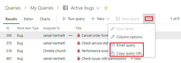

Desde el Editor de consultas o la vista Resultados , puede enviar por correo electrónico una lista con formato de elementos de consulta a los miembros del proyecto o copiar la dirección URL de la consulta para compartirla.
Seleccione el icono Más acciones en la esquina superior derecha y, a continuación, seleccione Consulta de correo electrónico o Copiar dirección URL de consulta en el menú contextual.
Captura de pantalla de Elegir Enviar consulta por correo electrónico o Copiar dirección URL de consulta.
Solo puede enviar correo electrónico a miembros individuales del proyecto que reconoce el sistema. No se admite el envío a un grupo de equipo o a un grupo de seguridad. Los destinatarios deben tener permisos para leer los elementos de trabajo enviados por correo.
El correo electrónico envía a través del cliente de correo predeterminado e incluye un vínculo a la consulta que devuelve solo los elementos de trabajo enumerados. Para obtener más información, vea Copiar o clonar elementos de trabajo.
