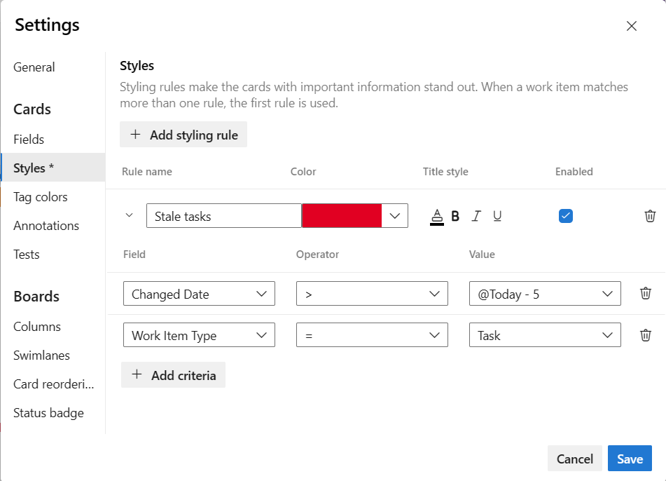

Agregar o quitar una regla de estilo
Puede aplicar reglas de estilo para cambiar el color de las tarjetas del Panel de tareas en función de los criterios de campo especificados.
  1. Abra el Panel de tareas que desea personalizar.
  2. Elija el icono de engranaje para abrir el cuadro de diálogo Configuración.
  3. Elija Estilos para especificar una regla de estilo. Elija el icono más para agregar un estilo. Seleccione el color que se va a aplicar a la tarjeta y defina los criterios de la regla de estilo.
    En este ejemplo, se muestra el cuadro de diálogo Estilos del panel de tareas.
    Configuración, cuadro de diálogo Estilos
    Siga estas reglas al crear y ordenar las reglas de estilo:
    • Los criterios que especifique funcionan de forma similar a los de creación de consultas.
    • Todas las cláusulas se consideran cláusulas AND, no se admiten cláusulas de agrupación.
    • Las reglas de tarjeta se aplican a todos los elementos de trabajo que cumplen los criterios de regla
    • El color de regla se aplica a los elementos de trabajo en función del orden en que se enumeran las reglas. Si agrega más de una regla de estilo, asegúrese de moverlas en el orden de mayor importancia. Arrástrelas al orden en el que quiera que se apliquen.
    • Puede habilitar y deshabilitar rápidamente una regla de estilo.
      Aquí se agrega una regla de tareas obsoletas que resalta las tareas que no han cambiado en los últimos cinco días.
      panel de tareas, cuadro de diálogo Estilo, regla de estilo de ejemplo
  4. Para copiar o eliminar una regla de estilo, elija el icono de acciones y seleccione Clonar o Eliminar, respectivamente.
    opciones de menú Eliminar-clonar-mover
  5. Cuando haya terminado con los cambios, seleccione Guardar.
