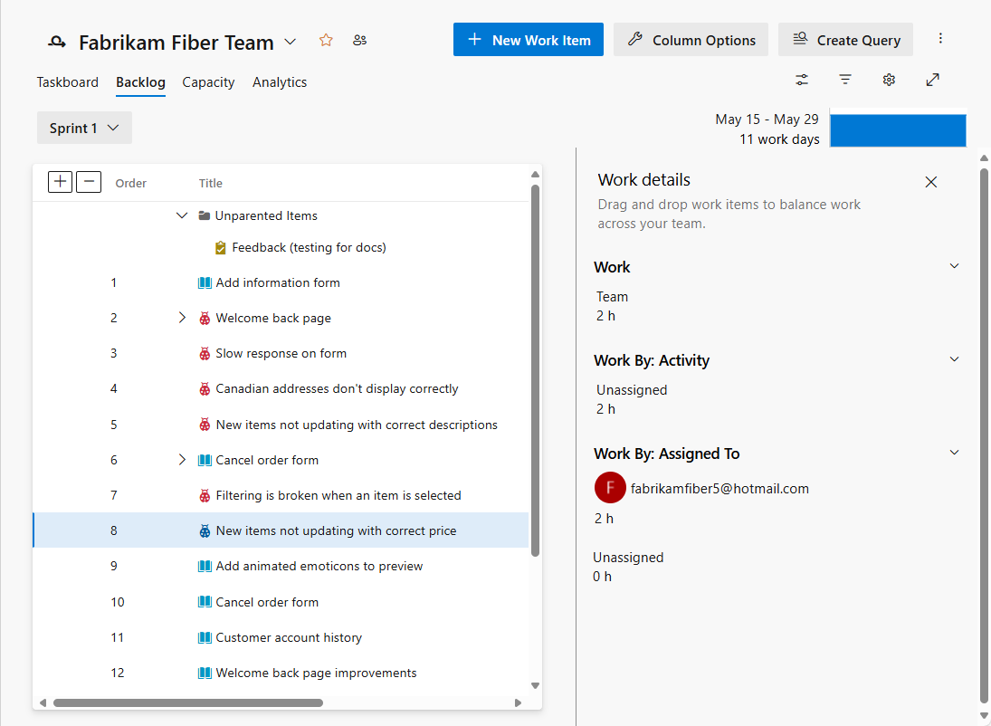

El primer paso para planear el sprint es asignar trabajo desde el trabajo pendiente a un sprint. El equipo crea el trabajo pendiente de sprint durante la reunión de planificación de sprints, que normalmente se lleva a cabo el primer día del sprint.
El proyecto incluye varios sprints predefinidos. Puede agregar más sprints desde el trabajo pendiente según sea necesario. O bien, puede cambiar las fechas de los sprints predefinidos. Los sprints se conocen como iteraciones. Consulte Acerca de las áreas e iteraciones.
Este es un ejemplo de un plan de sprint que consta de elementos de trabajo pendiente y las tareas necesarias para completar cada elemento. Al establecer la capacidad del equipo y calcular las tareas, el equipo puede ver cuándo está el equipo o un miembro del equipo en una capacidad inferior o superior.
Captura de pantalla que muestra la planificación de Sprint en un Backlog con detalles del trabajo.

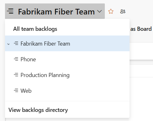

  1. Seleccione su proyecto, elija Paneles>Pendientes, y a continuación seleccione el equipo.
    Captura de pantalla que muestra la opción Trabajos pendientes seleccionada para un equipo seleccionado.
    Para seleccionar otro trabajo pendiente, abra el selector y, después, elija otro equipo o seleccione la opción Ver directorio de trabajo pendiente. O bien, escriba una palabra clave para filtrar la lista de trabajos pendientes del equipo para el proyecto.
    Captura de pantalla que muestra el menú para seleccionar un equipo diferente.

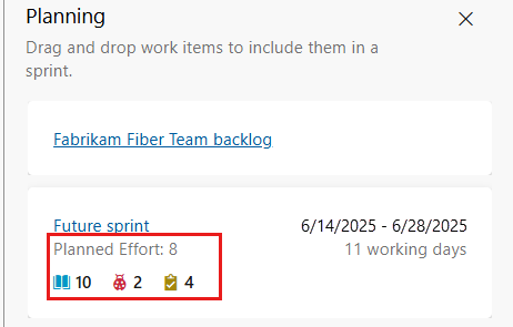

  1. El siguiente paso consiste en abrir el panel Planificación. Elija el icono de opciones de vista y seleccione Planificación. Mientras lo haces, asegúrate de que Padres y Pronósticos están desactivados. Puede establecer elementos en curso en activado o desactivado.
    Captura de pantalla que muestra el menú Ver opciones, donde puede seleccionar Planeación.
    Aparece el conjunto de sprints seleccionado para el equipo. Si no ve ninguna lista de sprints, puede agregar sprints o seleccionar sprints existentes para el uso del equipo. Para obtener más información, consulte Administración de escalas de tiempo de sprint.
  2. Puede arrastrar y colocar elementos del trabajo pendiente en un sprint.
    Nota:
    El panel Planeación solo muestra el sprint actual y los próximos 10 futuros sprints en la lista, incluso si existen más para el equipo. Solo un administrador de equipo o miembro del grupo Administradores de proyectos puede seleccionar iteraciones para un equipo.
    Captura de pantalla que muestra cómo arrastrar un elemento de trabajo desde el trabajo pendiente a un sprint.
  3. Seleccione uno o varios elementos del trabajo pendiente y arrástrelos al sprint que está planeando. Esta acción actualiza la ruta de acceso de iteración de los elementos de trabajo pendiente y cualquiera de sus tareas secundarias al sprint seleccionado.
  4. Compruebe el nivel de esfuerzo mostrado en la ventana sprint. A medida que asigna elementos de trabajo pendiente a un sprint, la ventana del sprint se actualiza con un recuento activo del número de elementos y tareas pendientes y el esfuerzo planeado.
    Captura de pantalla que muestra el contenido de un sprint, con el esfuerzo de planificación y los elementos de trabajo pendiente
    Esfuerzo planificado representa el total de todos los Grados de dificultad del caso o todo el Esfuerzo definidos para los elementos de trabajo pendiente asignados al sprint. Esta suma representa la estimación inicial en la cantidad de trabajo que completará el equipo en el sprint. A continuación, defina las tareas, calcule ese trabajo y use la capacidad del equipo para asegurarse de que encaja en el sprint.
