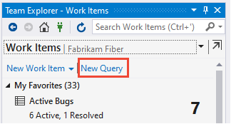

Inicie una consulta nueva desde la pestaña Consultas del portal web o la pestaña Elementos de trabajo de Team Explorer.
  1. Seleccione Nueva>Nueva consulta.
Captura de pantalla para agregar una nueva consulta, nueva experiencia.
El Query Editor se muestra con la siguiente configuración predeterminada: Lista de elementos de trabajo, Work Item Type=[Any] y State=[Any].
Screenshot of Query Editor with flat list of work items selected.
  1. Modifique los valores y agregue o quite cláusulas, o bien cambie el valor de Tipo de consulta a Elementos de trabajo y vínculos directos o a Árbol de elementos de trabajo.

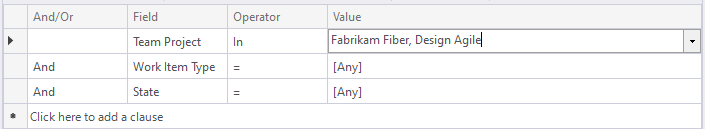

Al crear consultas en varios proyectos, la disponibilidad de campos en el menú desplegable Campo depende de si la opción Consulta entre proyectos está habilitada. Tenga en cuenta los siguientes comportamientos clave:
  • El campo Proyecto de equipo solo estará disponible después de seleccionar Consultar entre proyectos.
  • Al seleccionar Consulta entre proyectos, todos los campos de todos los tipos de elementos de trabajo definidos en todos los proyectos de la colección aparecen en el menú desplegable Campo .
  • Al borrar Consulta entre proyectos, solo los campos de los tipos de elemento de trabajo definidos en el proyecto actual aparecen en el menú desplegable Campo .
Al seleccionar Consultar entre proyectos, puede agregar el campo Proyecto de equipo para filtrar a un número seleccionado de proyectos.
Screenshot de Query Editor con Team Project y otros campos agregados a filter.

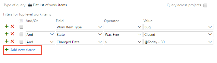

Agregue todas las cláusulas como una declaración And. Seleccione Or para cambiar la agrupación. Cláusulas de grupo para asegurarse de que las instrucciones de cláusula se ejecutan en la secuencia necesaria.

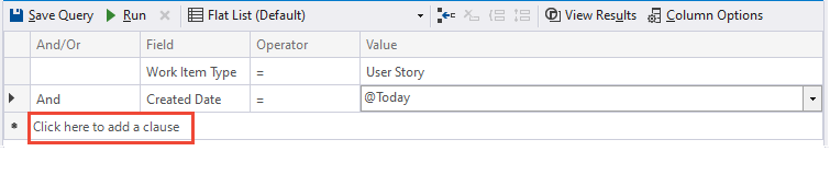

Seleccione Agregar nueva cláusula para agregar otra cláusula al final de la consulta y, después, elija el campo, el operador y el valor de esa cláusula.
 Captura de pantalla de Query Editor que muestra cómo agregar una cláusula.
Por ejemplo, busque todos los elementos de trabajo que se le han asignado; para ello, especifique el campo Asignado a, el operador igual a (=) y la macro @Me, que representa su identidad de usuario.

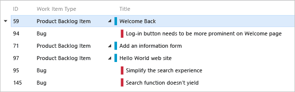

Use la consulta Árbol de elementos de trabajo para ver una lista anidada de varios niveles de elementos de trabajo. Por ejemplo, puede ver todos los elementos de trabajo pendiente y sus tareas vinculadas. Para centrarse en diferentes partes del árbol, seleccione Expandir todo o Contraer todo.
Nota
No se puede construir una consulta que muestre una vista jerárquica de planes de pruebas, conjuntos de pruebas y casos de prueba. Estos elementos no están vinculados entre sí mediante tipos de vínculo primario/secundario. Sin embargo, puede crear una consulta de vínculos directos que muestre los elementos de trabajo relacionados con pruebas. Además, puede ver la jerarquía desde la página Test Plans.
Captura de pantalla de la lista de resultados de la consulta que muestra una consulta de árbol.
Defina los criterios de filtro para los elementos de trabajo primarios y secundarios. Para buscar los elementos secundarios vinculados, seleccione Buscar primero elementos de trabajo de nivel superior. Para buscar los elementos primarios vinculados, seleccione Buscar primero elementos de trabajo vinculados.

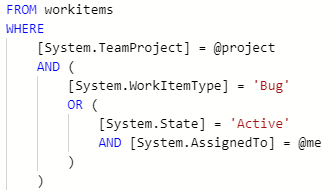

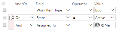

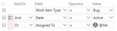

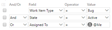

Como se muestra en los ejemplos siguientes, las cláusulas agrupadas se traducen a la expresión lógica correspondiente.
Consulta Cláusulas agrupadas Expresión lógica
1 Captura de pantalla que muestra una consulta de cláusula agrupada. Los filtros están configurados para el campo Tipo de elemento de trabajo y el campo Estado o el campo Asignado a. Captura de pantalla de una expresión lógica. Un operador AND agrupa los campos Tipo de elemento de trabajo, Estado y Asignado a. Un operador OR agrupa los campos Estado y Asignado a.
2 Captura de pantalla que muestra una consulta de cláusula agrupada, con filtros para el campo Tipo de elemento de trabajo y uno de los campos Estado o Asignado a. Captura de pantalla de una expresión lógica. Un operador AND agrupa el Tipo de elemento de trabajo con los campos Estado o Asignado a, que se agrupan mediante un operador OR.
3 Captura de pantalla que muestra una consulta de cláusula agrupada. Los filtros están configurados para el campo Tipo de elemento de trabajo o para el campo Estado y el campo Asignado a. Captura de pantalla de una expresión lógica. Un operador OR vincula el Tipo de elemento de trabajo a los campos Estado y Asignado a, que están vinculados por un operador AND.
Estas consultas devuelven elementos de trabajo que son de tipo Error y cumplen las siguientes expresiones lógicas:
  • Consulta 1: AND State=Active OR Assigned to @Me
  • Consulta 2: AND (State=Active OR Assigned to @Me)
  • Consulta 3: OR (State=Active AND Assigned to @Me)

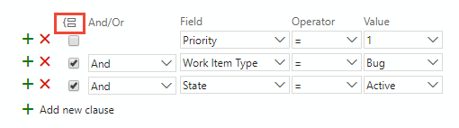

Para agrupar una o varias cláusulas, selecciónelas y seleccione el icono de agrupar cláusulas .
Captura de pantalla del portal web, Query Editor, Cláusulas de consulta seleccionadas por grupo.
También puede agrupar varias cláusulas agrupadas. Active las casillas de cada cláusula. A continuación, elija el icono de agrupar cláusulas .
Captura de pantalla del portal web, Query Editor, Agrupar varias cláusulas de consulta.
