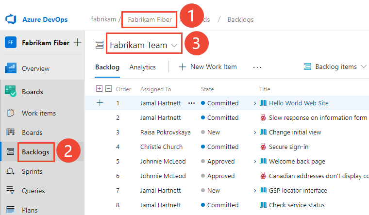

Para prever el backlog del producto, complete las siguientes acciones:
Seleccione Tableros>Backlogs>, seleccione el equipo correcto en el selector de equipos del menú.

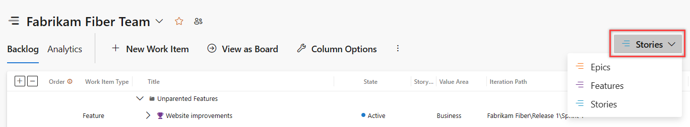

Para seleccionar otro trabajo pendiente, abra el selector y, después, elija otro equipo o seleccione la opción Ver directorio de trabajo pendiente. O bien, escriba una palabra clave en el cuadro de búsqueda para filtrar la lista de trabajos pendientes de equipo para el proyecto.
Compruebe que ha seleccionado Casos (para Agile), Incidencias (para Básico), Elementos de trabajo pendiente (para Scrum) o Requisitos (para CMMI) como nivel de trabajo pendiente.

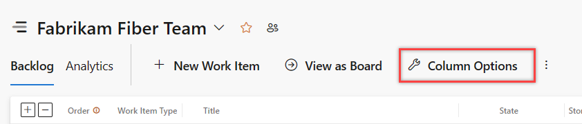

(Opcional) Para elegir qué columnas deben mostrarse y en qué orden, elija el icono de acciones
y seleccione Opciones de columna. Para más información, consulte Cambio de las opciones de columna.
