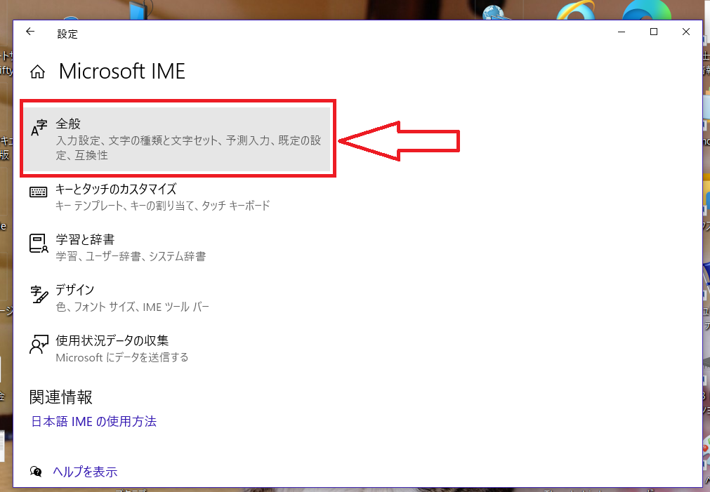

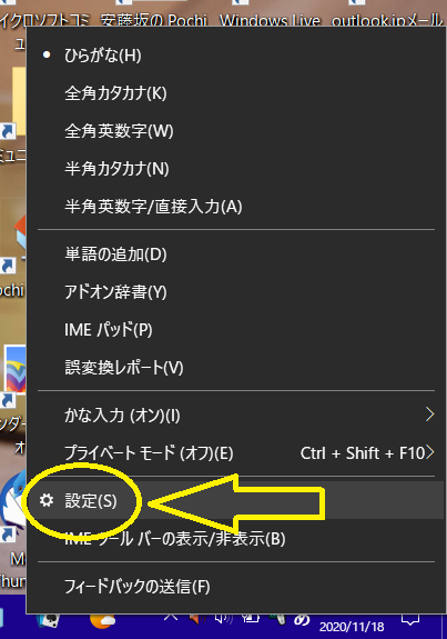

通知領域にある(あ、A)アイコンを右クリック、
画像
設定をクリック、
画像
全般をクリック、
画像

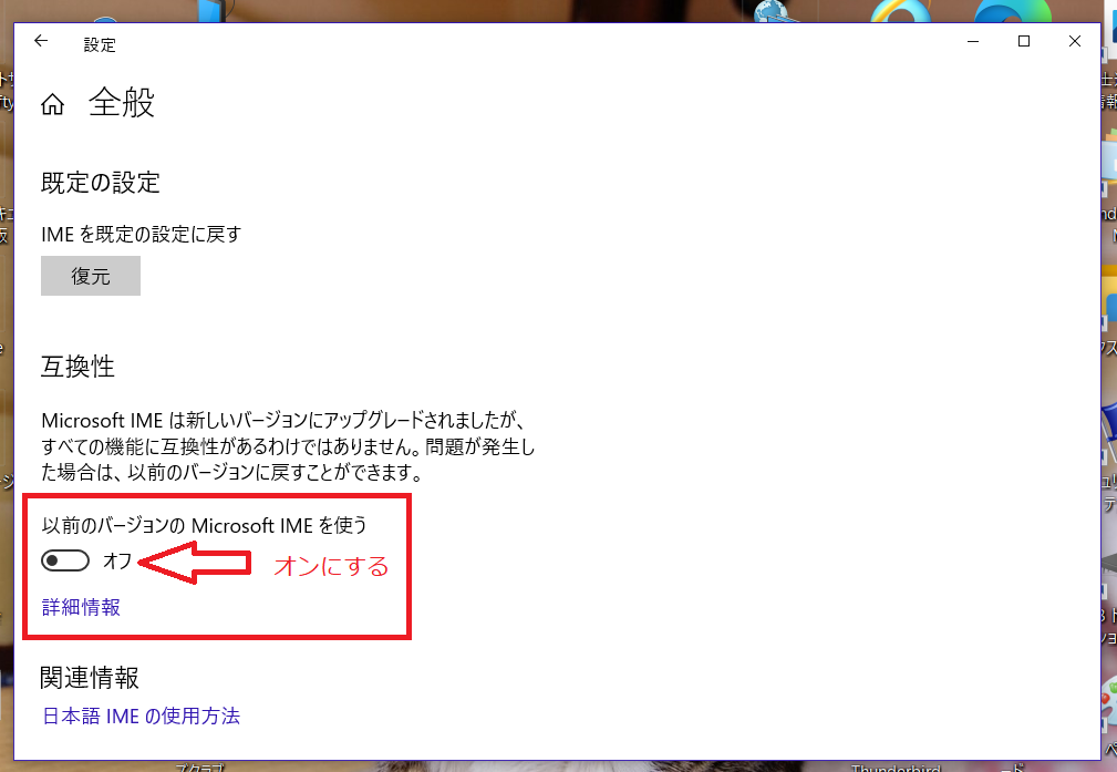

全般 のウインドウが開いたらスクロールするとかなり下の方に

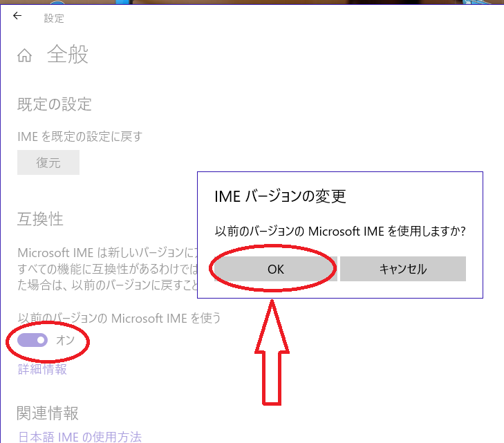

互換性の項目があるので赤矢印先をオンにする。
画像
OKをクリックする。
以上で入力の不具合が治るハズ。

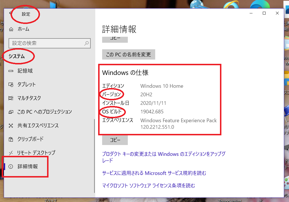

    設定➡システム➡詳細情報 で現在使っているバージョンが分かります。
