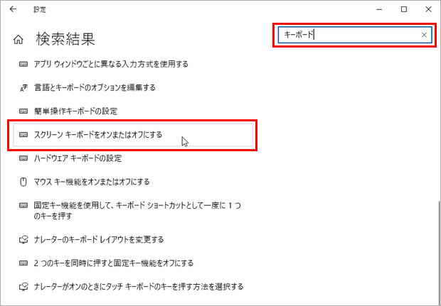

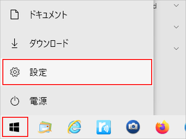

    2020-12-27T17:17:38+00:00
    この問題は、旧IMEに戻す消極的な方法を使わず、当方の2台のPCで改善しました。 他の方も改善できるのではないかと思っていますのでお試しください。
    ❶ Win10のスタートボタンを「左クリック」して「設定 」を押します。
    ❷ 検索窓に「キーボード」を入力して検索します。
     ➡ 検索結果から「スクリーンキーボードをオンまたはオフにする」を選択。

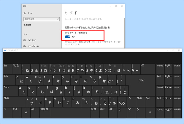

    ❸「キーボード」のメニューで「スクリーンキーボードを使用する」を「ON」にします。 下の様に黒い「スクリーンキーボード」が表示されます。

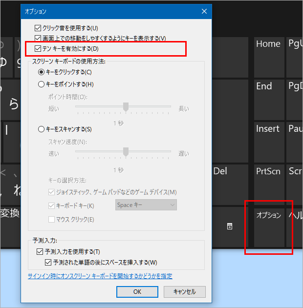

    ❹「スクリーンキーボード」の右下の「オプション」キーをクリックします。
     ➡ オプションメニューで「テンキーを有効にする」にチェックを入れる。
     ➡「OK」を押します。

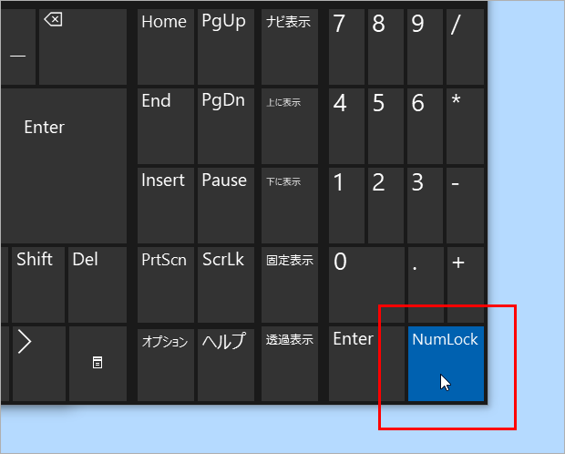

    ❺「テンキー」が右側に表示されたら、右隅の「NumLock」をクリックして「青色」キーを「黒色」にします。 これで「NumLock」が「OFF」になります。
    ❻ オブションメニューをもう一度表示します。
     ➡ 「テンキーを有効にする」のチェックを外して「OK」を押します。
    ❸ のメニューに戻り「スクリーンキーボードを使用する」を「OFF」に戻す。
    以上の操作で「スクリーンキーボード」の「NumLock」が「OFF」になり、その影響で生じていた入力異常がなくなります。
    アップデートにより、使用していないスクリーンキーボードのテンキーが、デフォルトでONになってインストールされているのではないかと思います。 私のキーボードはテンキーが無いのに、テンキー入力の様な動作をするので、変だと思い上記の設定操作をしたところ、改善されました。

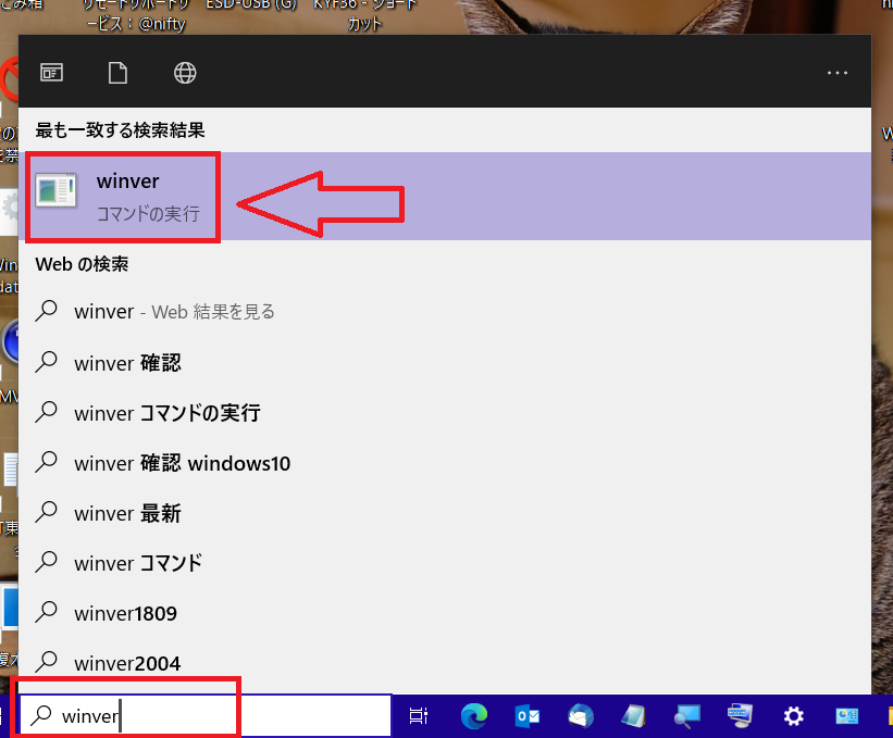

    2020-12-24T08:14:08+00:00
    バージョンの確認にはもう少し簡単な方法があります。
    Windows アイコン右隣りの検索欄に winver  と入力し、
    コマンドの実行 をクリックするだけです。
