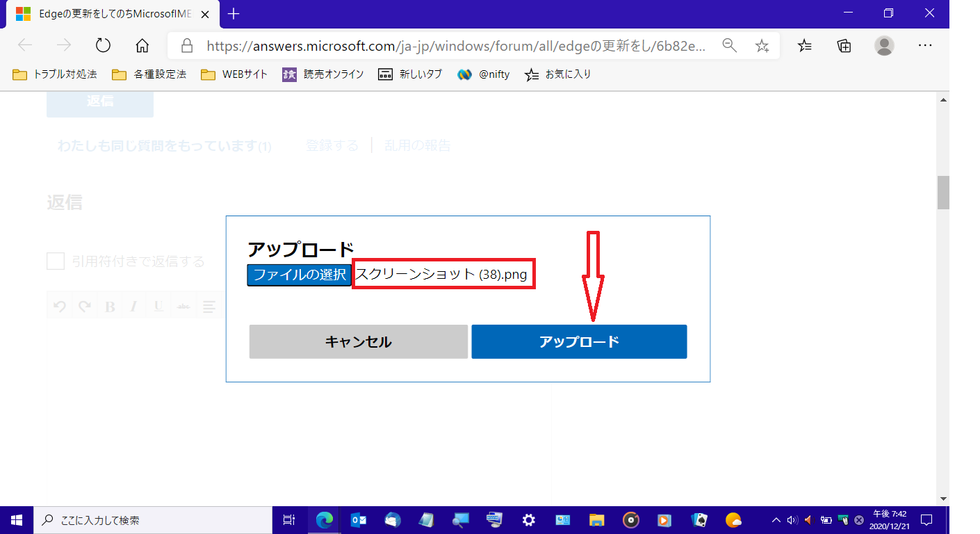

    画像の貼り方ですが、
    スクリーンショットから画像を選択してクリック決定した後、
    そのウインドウ下にある 開く をクリックしたでしょうか?
    アップロードをクリックする前に ファイルの選択 の後に
    ファイル名が記入されているでしょうか?

    ただ申し訳ありません、画像を貼ることの方はどうしても出来そうにありませんでした。
    教えていただいた画像のような状態にまではなるのですが、
    ファイルを選択して後アップロードを押しても何も反応がなく、キャンセルを押さないと
    元の画面に戻らず、何もできなくなってしまうのです。

    2020-12-21T11:59:37+00:00
    スクリーンショットを投稿文に貼る方法、
    画像を挿入する をクリック、
    こんな画面が出るので ファイルの選択 をクリック、
    スクリーンショット群から 必要な画像を選んでクリック、
    そのウインドウの右下にある 開くをクリック。
    再びこの画面が出るが、ファイルの選択に画像名が入ったので
    アップロードをクリックすると投稿文にスクリーンショット画像が
    貼れる。
