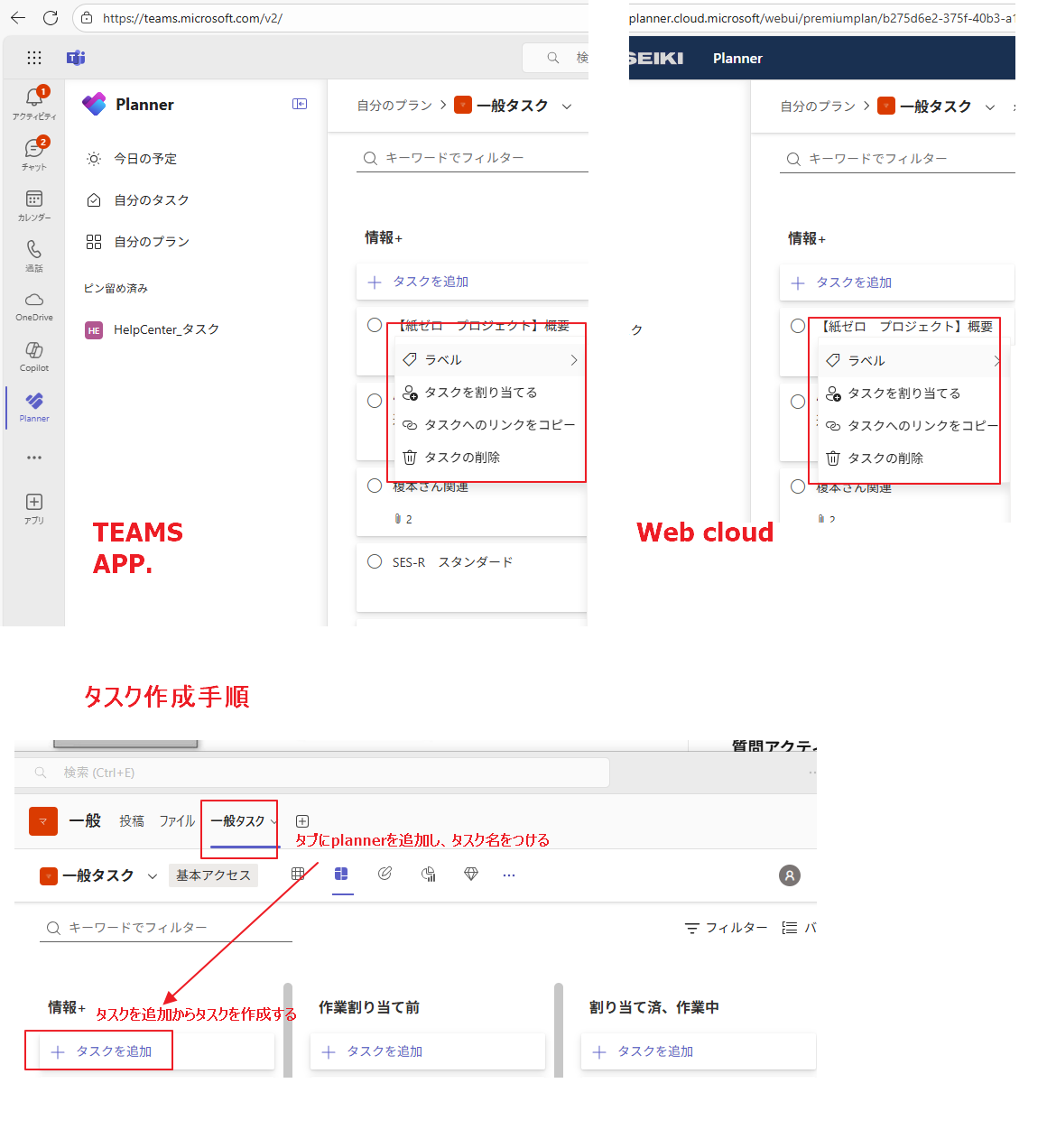

Teamsチャネル-追加したplannerタブ内のタスクについて「標準プランなのにコピーオプションが消えている」
草間 亮 0 評価のポイント
2025-09-29T04:27:30.5366667+00:00
上記の問題が解決せず、社内で問題となっております。
原因と解決方法をご教授してください。

    問題の詳細:
    Teams 内の Planner タブのタスクメニューに、「タスクのコピー」と「タスクの移動」のオプションが表示されていませんでした。別のチャネルからタスクを削除し、現在のプランに再度追加した後に問題が発生しました。同じプランに新しく作成したタスクでは、引き続きオプションが正しく表示されていました。

    拝啓 @草間 亮,
    特に「タスクのコピー」や「タスクの移動」といったシンプルな操作でスムーズに作業が進められる状況で、このような事態を引き起こしてしまい、大変申し訳ございません。具体的な手順を教えていただき、ありがとうございます。おかげで状況の特定が容易になりました。調査の結果、この問題は、別のチャンネルから削除され、再度追加された特定のタスクにのみ影響しているようです。同じプラン内で新規作成されたタスクは正常に動作し、「タスクのコピー」と「タスクの移動」は期待どおりに表示されます。

    ただし、特に複数のタスクやプランでこの問題が再発する場合は、Microsoft にサポートチケットを発行して、テナントレベルで調査を依頼してください。これにより、問題が記録され、迅速に対処されます。以下の情報を必ず含めてください。
    表示されないオプションを示すスクリーンショット
    同じプラン内の新しいタスクが正常に動作していることの確認
    問題が発生した日時

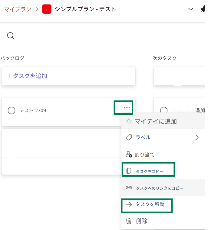

    1/ この問題はすべてのプラットフォーム(Microsoft Teams の Planner タブ、Planner Web 版、Planner アプリ)で発生しますか?https://planner.cloud.microsoft/
    Tアクティビティプランナー通話私の一日3チャット私のタスク私の計画プランナー 2/ また、ご懸念の件ですが、Microsoft Planner への移行と Web 版 Microsoft Project の廃止に関連しているかどうか、私の方で確認してみました。参考までに:"Transitioning to Microsoft Planner and retiring Microsoft Project for the web"
    (**免責事項:**この記事は現在英語のみでの提供となります。ご理解のほどよろしくお願いいたします。今後、他の言語でもコンテンツを提供できるよう取り組んでまいります。)
    ただし、Planner のすべてのタスクに「タスクをコピー」と「タスクを移動」のオプションが表示されています。
    マイプランCシンプルプラン - テストバックログ次のタスク+ タスクを追加...テスト 2309追加マイデイに追加ラベル>割り当てタスクをコピータスクへのリンクをコピータスクを移動削除
    したがって、組織内の他のユーザーが同じ問題を経験しているかどうか、または自分のアカウントに固有の問題かどうかを再度確認してください。
