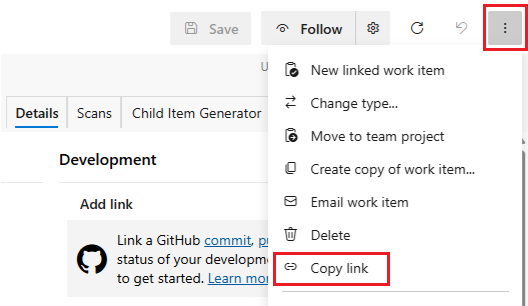

URL をコピーする
Web ブラウザーのアドレスから URL をコピーするか、タイトルの上にマウス ポインターを置き、 [クリップボードにコピー] アイコンを選択します。
