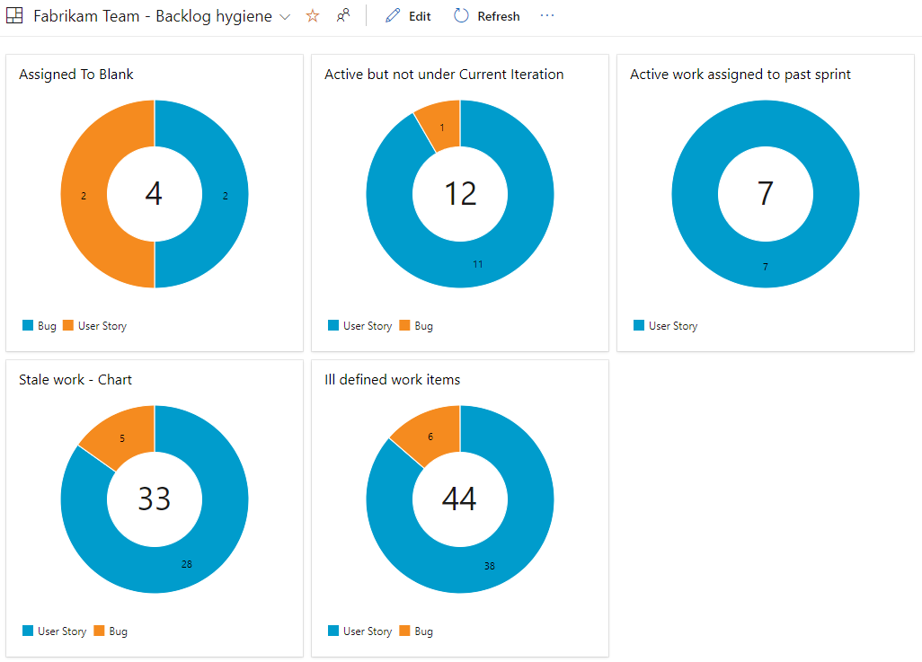

Na imagem a seguir, todos os cinco gráficos de consulta aparecem em dashboard da equipe. Para adicionar gráficos de consulta a um dashboard, confira Adicionar gráficos a um dashboard
Captura de tela do Dashboard com cinco gráficos de consulta adicionados.

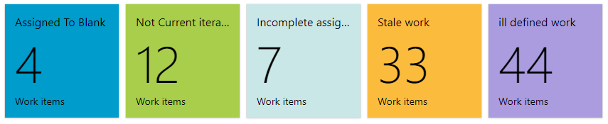

Como alternativa, você pode adicionar blocos de consulta que fazem referência à mesma consulta e mostram a contagem total de itens de trabalho, conforme mostrado na imagem a seguir.
Observação
O widget do bloco de consulta é um bloco 1x1, enquanto o menor gráfico de consulta do widget do dashboard é 2x2. Para adicionar blocos de consulta a um dashboard, confira Adicionar widgets a um dashboard.
Captura de tela do Dashboard com cinco blocos de consulta adicionados.
