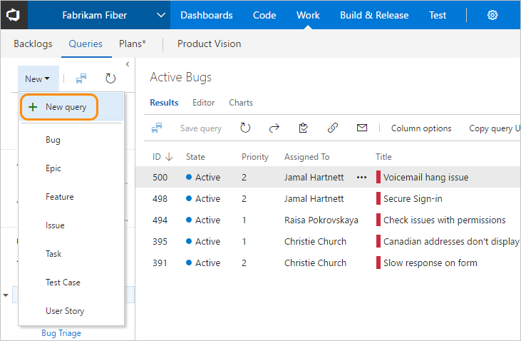

Inicie uma nova consulta na guia Consultas no portal da Web ou na guia Itens de trabalho no Team Explorer.
  1. Selecione Novo>Nova Consulta.
Captura de tela de Adicionar nova consulta, nova experiência.
O Query Editor é exibido com as seguintes configurações padrão: Lista plana de itens de trabalho, Work Item Type=[Any] e State=[Any].
Captura de tela do Editor de Consultas com lista plana de itens de trabalho selecionados.
  1. Modifique os Valores e adicione ou remova cláusulas, ou altere o Tipo de consulta para Itens de trabalho e links diretos ou para uma Árvore de itens de trabalho.
