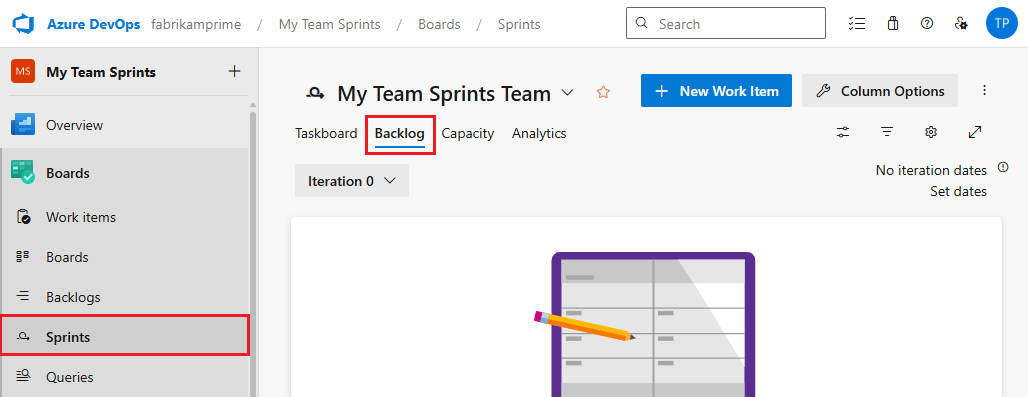

No navegador da Web, abra a lista de pendências de sprint da equipe. (1) Verifique se você selecionou o projeto certo, (2) escolha Boards>Sprints, (3) selecione a equipe correta no menu seletor de equipe e, por fim (4), escolha Lista de Pendências.
Para escolher outra equipe, abra o seletor e selecione uma equipe diferente ou escolha a opção
Procurar todos os sprints. Ou você pode inserir uma palavra-chave na caixa de pesquisa para filtrar a lista de pendências da equipe para o projeto.
Escolha Definir datas de sprint.
Escolha o ícone de calendário para selecionar a data de início e a data de término do sprint.
Escolha Salvar e fechar. Você verá a data listada.

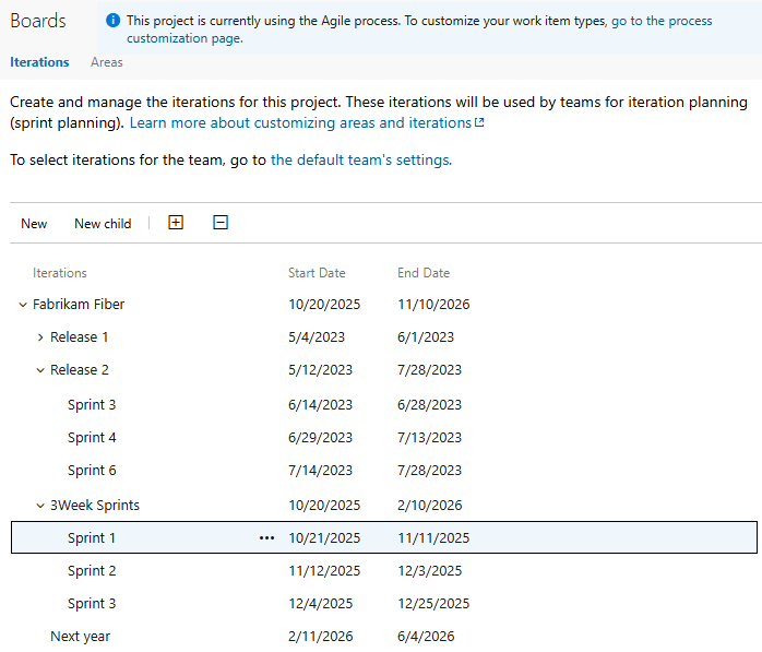

Seu projeto vem com vários sprints predefinidos. No entanto, elas não estão associadas a nenhuma data. Para o planejamento de Scrum e sprint, atribua datas de início e término para os sprints da sua equipe.
Definir outros sprints é um processo de duas etapas. Primeiro, você define os sprints para seu projeto e, em seguida, seleciona os sprints para cada equipe usar — defina caminhos de iteração (sprint) e configure iterações de equipe. Dessa forma, o sistema dá suporte a equipes que trabalham em diferentes cadências de sprint.
Cada sprint selecionado para sua equipe fornece acesso a uma lista de pendências de sprint, quadro de tarefas e outras ferramentas de planejamento de sprint para planejar e acompanhar o trabalho.
Por exemplo, ao selecionar Sprints 1 a 6, a equipe da Fabrikam Fiber obtém acesso a seis listas de pendências de sprint. Eles também têm acesso às ferramentas de planejamento de capacidade e a um quadro de tarefas para cada sprint.
