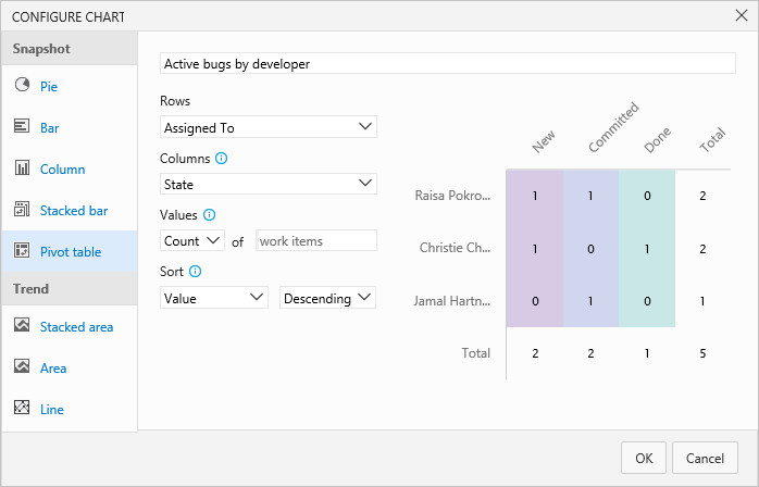

Количество ошибок на разработчика
Создайте активный запрос ошибок и измените параметры столбца, чтобы отобразить назначенное кому-то и состояние. Затем добавьте сводную диаграмму, отображающую назначения и состояние.
Количество ошибок по состоянию и области
Используя тот же запрос плоского списка, который фильтрует ошибки, показанные в предыдущем разделе, можно отобразить количество на основе области. Измените параметры столбца, чтобы отобразить путь к области. Затем добавьте сводную диаграмму, отображающую путь к состоянию и области.

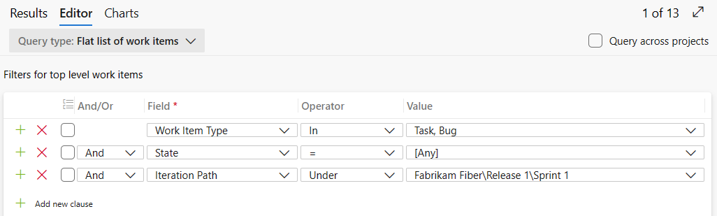

Если вы следуйте рекомендациям Scrum и оцениваете оставшиеся трудоемкие задачи и ошибки, вы можете получить свертки объема оставшихся для каждого разработчика с помощью следующего запроса и диаграммы. С помощью оператора In и включая задачу и ошибку, вы включаете все ошибки, отслеживаемые как задачи.
Добавьте оставшуюся работу в качестве столбца в запрос и сохраните его. Чтобы просмотреть сумму оставшейся работы, добавьте сводную диаграмму, как показано ниже.
