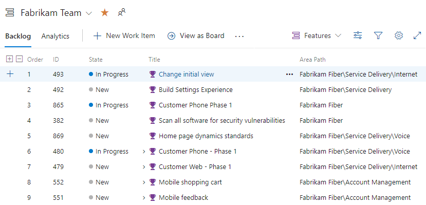

Följande bild visar en kvarvarande funktionsportfölj som består av en platt lista över funktionsarbetsobjekt.
Skärmbild av kvarvarande uppgifter i funktionsportföljen.
