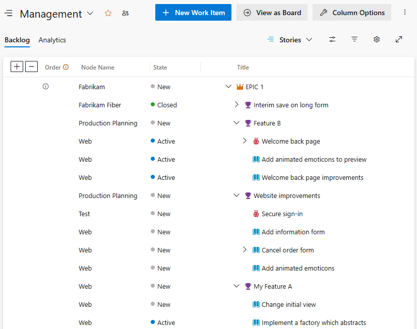

Följande exempel visar backloggen i Stories-portföljen för ett Management team. Backloggen visar alla objekt för funktionsteamen Webb, Test och Produktionsplanering.
Skärmbild som visar kvarvarande föräldrar och ägarskap för flera team.

Med den hierarkiska team- och backlog-strukturen kan autonoma team ta ansvar för sina backloggar. Varje funktionsteam har en egen startsida eller instrumentpanel, produkt- och portföljeförteckningar och tavlor. Dessa sidor visar arbete som endast är relevant för det teamet, baserat på tilldelningar som gjorts till arbetsobjektområde och iterationsvägar. Mer information finns i Om team och agila verktyg.
Så här visualiserar du ägarskap och förlopp som involverar andra funktionsteam:
Tips
Nodnamn i kolumnalternativen visar det teamnamn som tilldelats varje arbetsobjekt.
Vyn Fabrikam Fiber Team-backlog innehåller till exempel arbetsobjekt som tilldelats deras områdessökväg, Fabrikam Fiber, och den överordnade Epen, som är tilldelad Fabrikam-teamet. Objekt som tilldelats andra team visas med en informationsikon som du kan hovra över för att se mer information.
Skärmbild av backlog som visar föräldrar och ägarskap för flera team.
