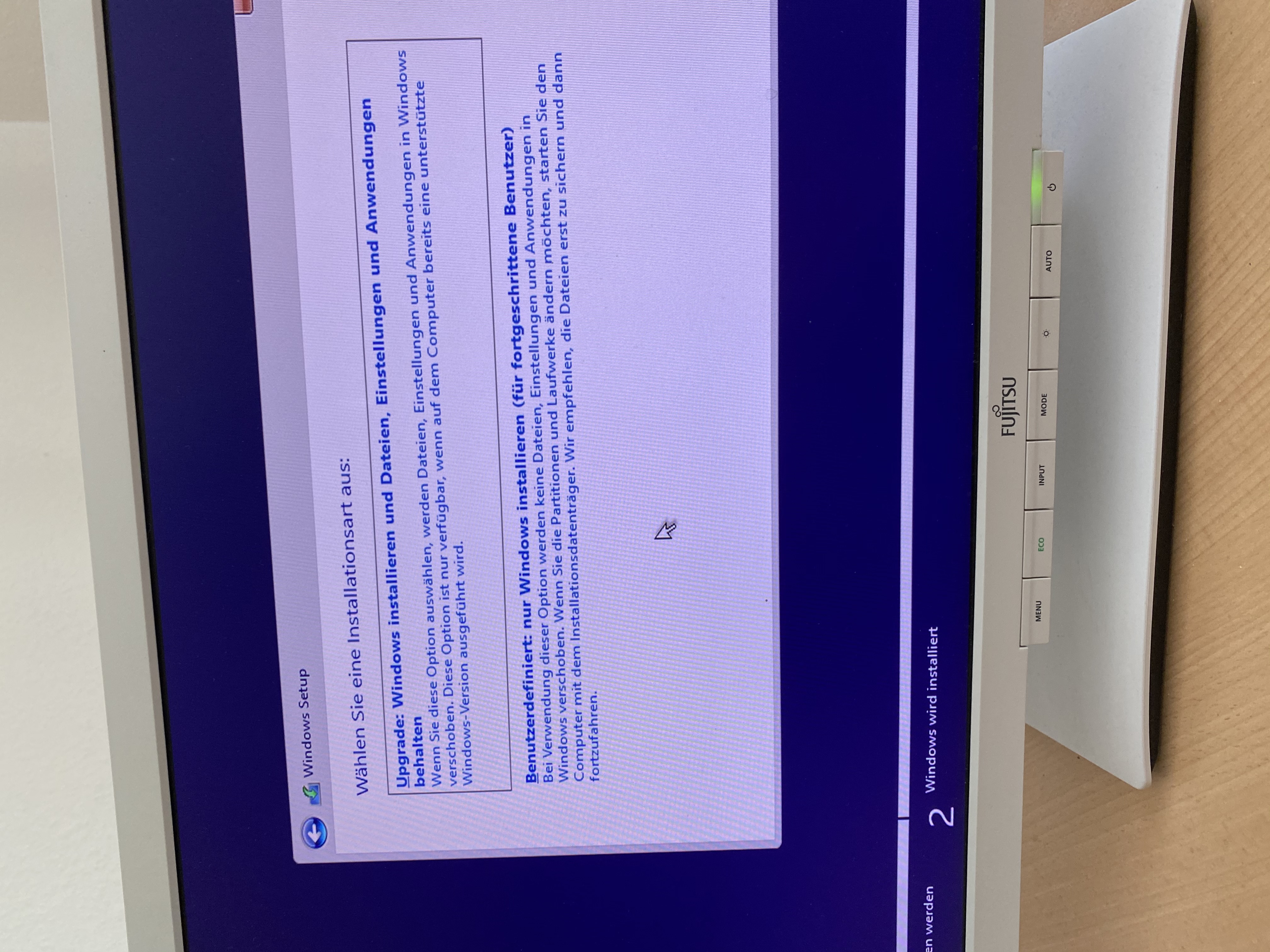

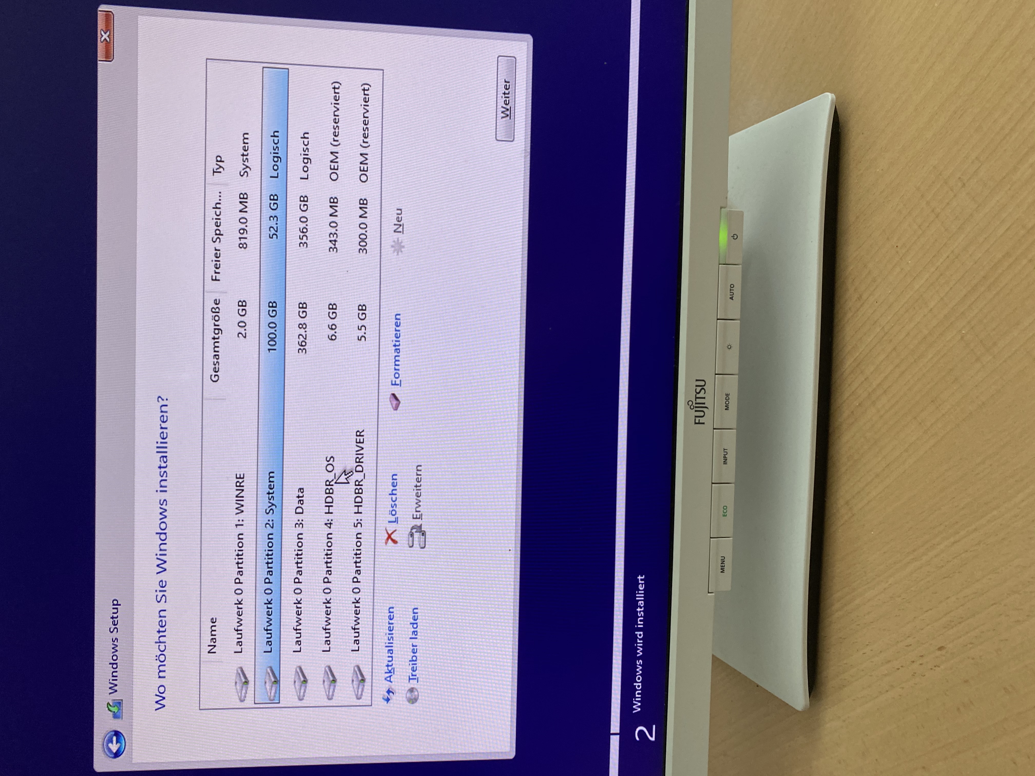

Der Versuch Windows vom Stick neu zu installieren bringt einen weitere Fehlercode: 0x80070181

    Also alle Partitionen, vor allen Dingen aber Startpartition und Hauptpartition über das rote Kreuz "Löschen", dann erscheint im gelöschten Bereich eine Information mit "nicht zugeordneter Bereich", dort hineinklicken und dann auf "Weiter", alle benötigten Partitionen legt dann Windows selbst neu an!
    Über "Computerreparaturoptionen - Problembehandlung - Erweiterte Optionen - Eingabeaufforderung" kannst Du "chkdsk" eingeben!

    Ja, ich habe die Installation über das benutzerdefinierte Menü versucht. Da tauchen dann recht viele Partitionen auf, aber ich habe mich nicht getraut welche zu löschen. Eigentlich habe ich nur 3 Partitionen: SSD-Startpartition, HDD Hauptpatition und noch eine kleinere HDD-Partition für Linux. Was meinst du mit "nicht zugeordneten Bereich"? Ich kann heute Abend noch mal versuchen deinen Vorschlag umzusetzen.

    Bist Du zur Installation ins untere benutzerdefinierte Menü gegangen und dann im letzten vor der Installation erscheinenden Menü über das rote Kreuz alle Partitionen "Löschen" , auf den "nicht zugeordneten Bereich" klicken und dann auf "Weiter" klicken, siehe
