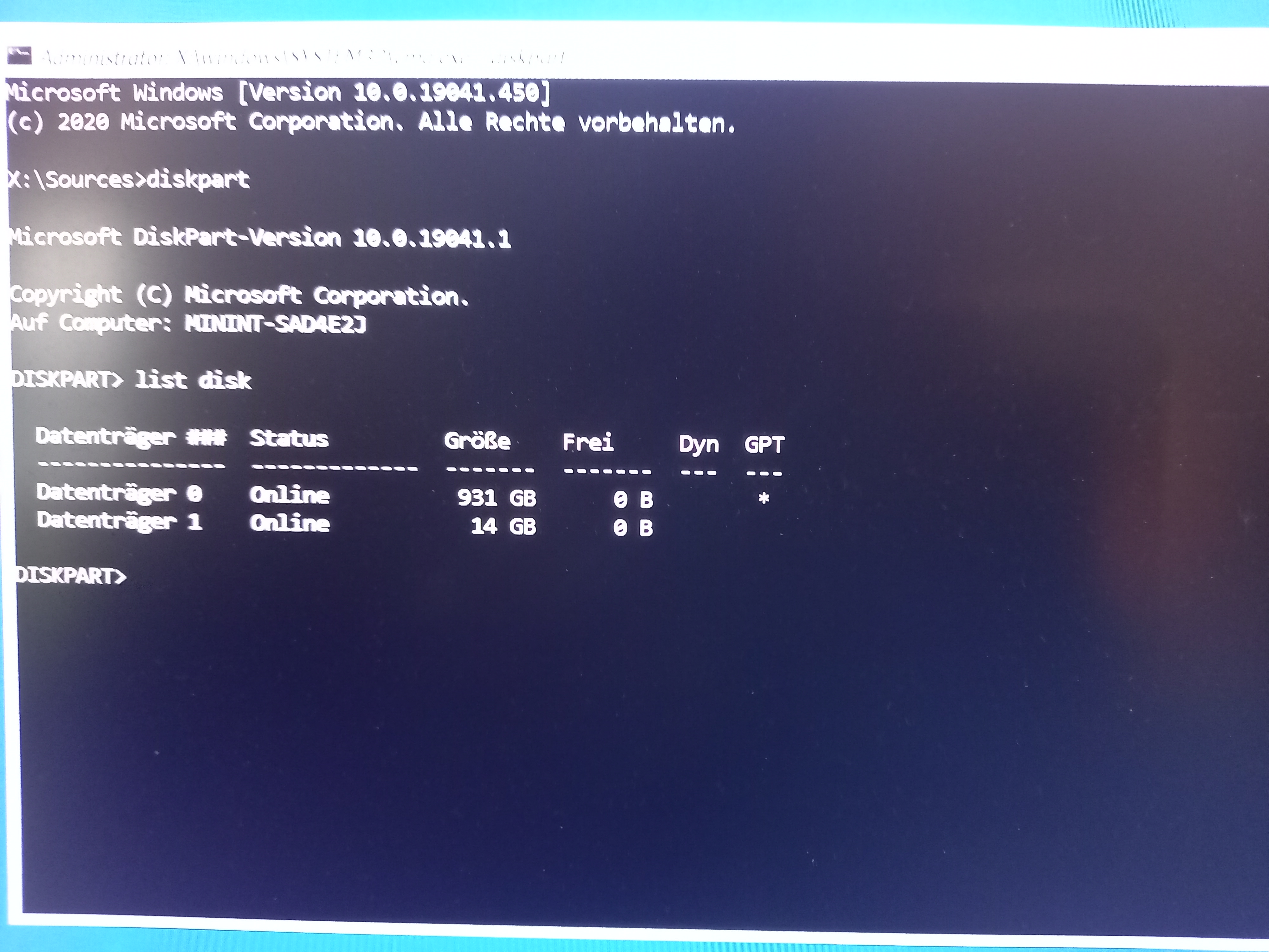

  4. Anonym
    2020-08-30T13:32:51+00:00
    @Richi
    Der chkdsk c: ist ja nicht durchgelaufen und stand nach einer ganzen Nacht immernoch bei 70% wie am Vorabend. Den habe ich morgens dann abgebrochen.
    List disk spuckt folgende Ausgabe aus:
    Das ist die HDD und der Stick von welchem ich gebootet habe. Die SSD mit 8 GB wird nicht aufgeführt. Reicht das als Beweis, dass die SSD hinüber ist oder ist das immer noch nicht eindeutig?

  5. Ingo Böttcher 158.1K Zuverlässigkeitspunkte
    2020-08-30T11:04:32+00:00
    Diese kleine 16 GB "Push Button" Geschichte ist eine zusätzliche Partition, von der du das OS wiederherstellen kannst. Das ist eventuell keine eigene Disk. list disk in diskpart würde das genauer zeigen.
    Ob da wirklich was defekt ist, lässt sich so schlecht sagen. Wenn die Neuinstallation nicht sauber schreiben kann, wüsstest du es aber genau. Außerdem würdest du bei einer sauberen Neuinstallation die Partitionierung von Acer mit der dann überflüssigen Push Button Partition und der unsinnigen RAW Partition los.
