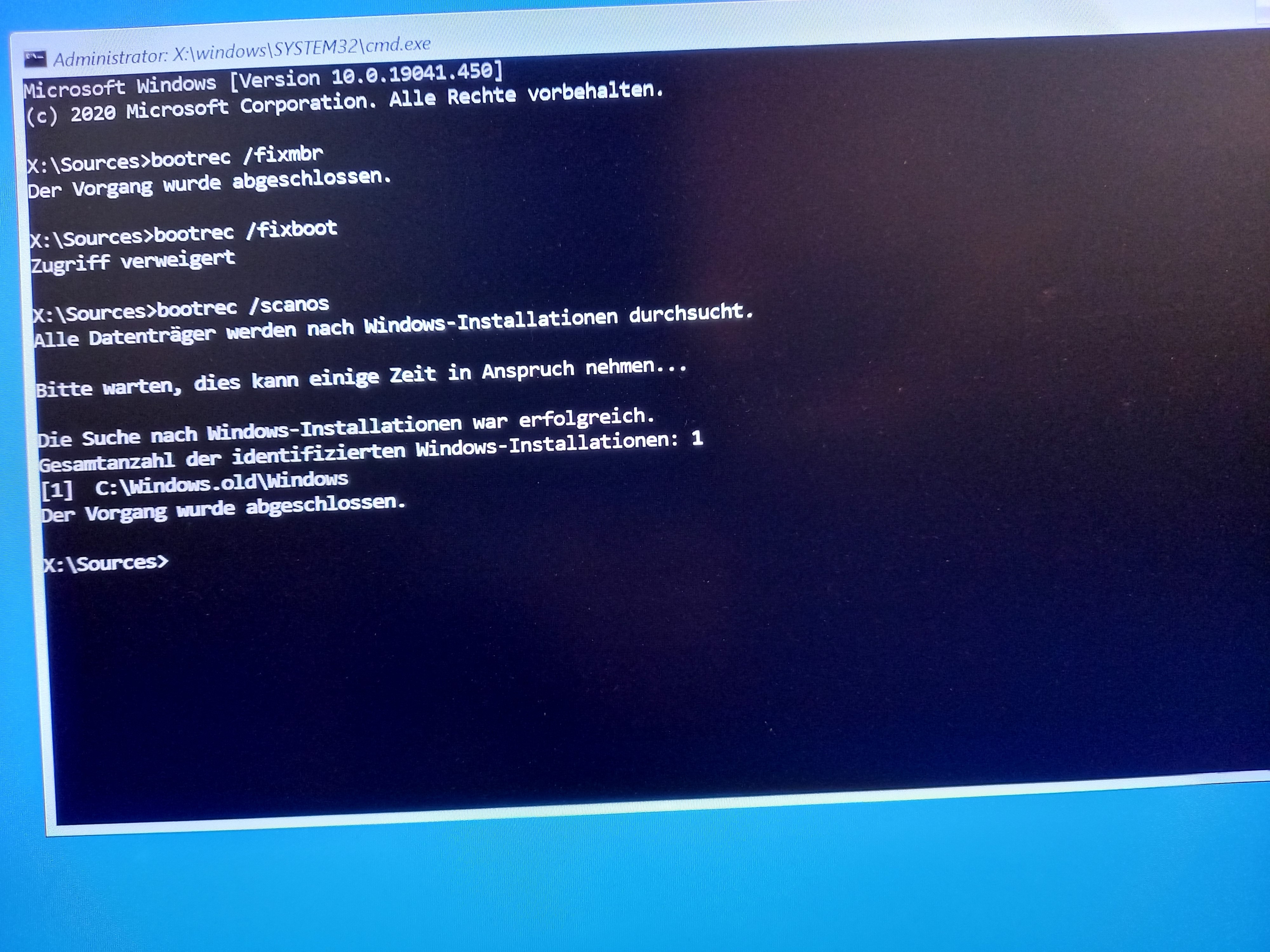

  1. Ingo Böttcher 158.1K Zuverlässigkeitspunkte
    2020-08-27T21:29:29+00:00
    Wenn dort einzig und allein ein Windows.old gefunden wurde, ist da aber noch eine Menge mehr kaputt.
    Installiere das System neu.

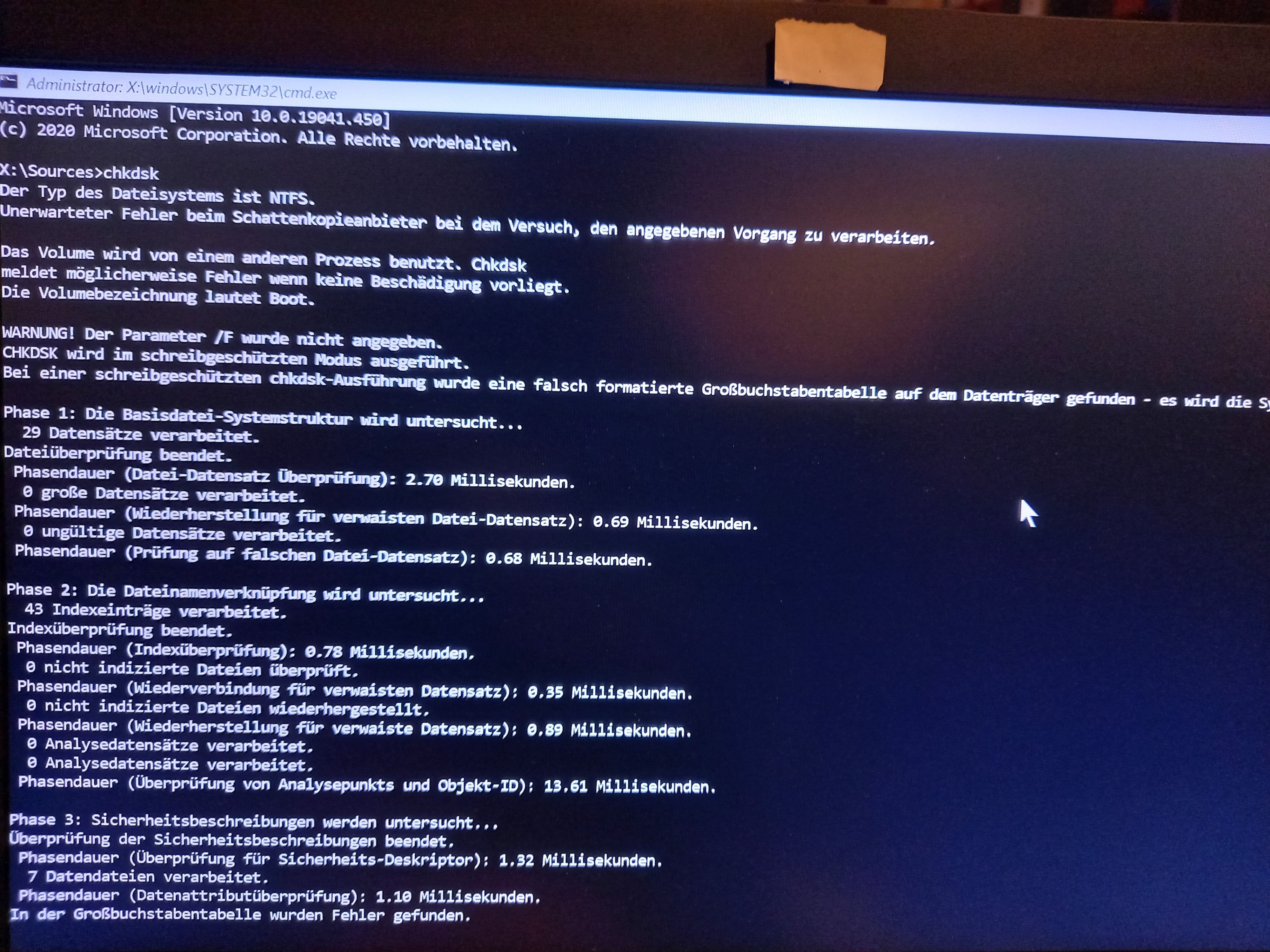

  2. Richi50 35,105 Zuverlässigkeitspunkte Freiwilliger Moderator
    2020-08-27T21:04:19+00:00
    Nein, lass über Nacht weiterlaufen, das dauert. Warum hast du den Parameter F
    nicht angegeben wie es im Link steht ?

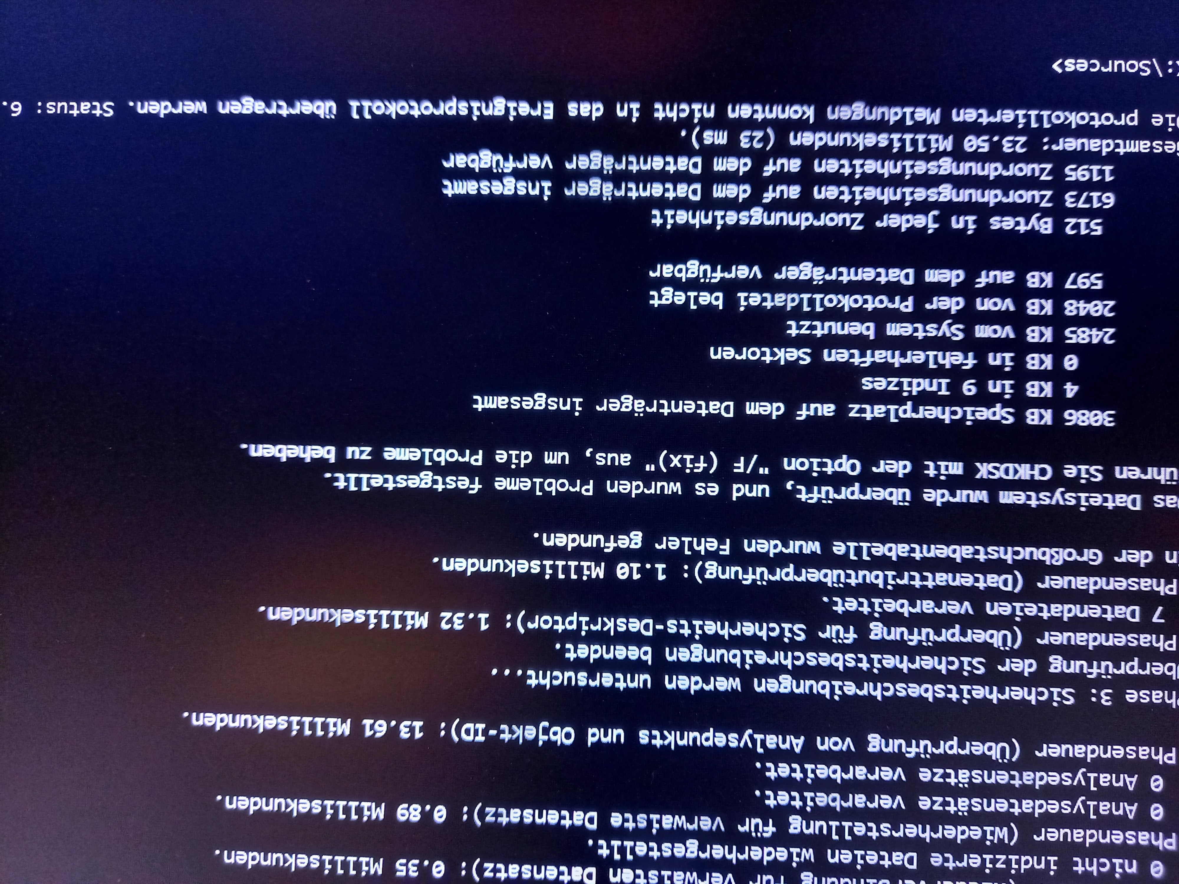

    Ich habe folgende Befehle in der Eingabeaufforderung eingegeben:
    Weiterhin habe ich Laufwerk c mit dem chkdsk-Befehl überprüft. Die Prüfung steht seit mehreren Stunden bei 62%...
    Editierung: Der Fortschritt ist gerade auf 63% gesprungen. Ich lasse es mal über Nacht laufen und melde mich morgen wieder.

  4. Ingo Böttcher 158.1K Zuverlässigkeitspunkte
    2020-08-26T21:01:25+00:00
    Das soll dir sagen, dass dein USB Stick jetzt von chkdsk überprüft wurde und keine Fehler hat. ;-)
    Starte an der Stelle diskpart und gib list volume ein. Das zeigt dir an, welchen Laufwerksbuchstaben grad deine Laufwerke haben. Wiederhole die Sache dann mit
    chkdsk c:
    ...falls die Disk auch jetzt den Laufwerksbuchstaben C: hat. Ansonsten halt D: oder was auch immer diskpart anzeigt.
