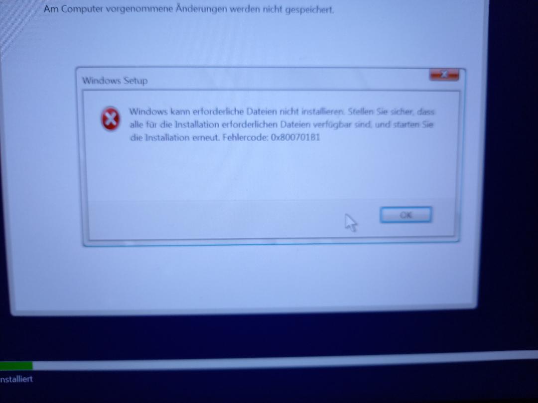

Der Versuch Windows vom Stick neu zu installieren bringt einen weitere Fehlercode: 0x80070181
Ich bin mir meinen Latein und Nerven am Ende.  Vielleicht fällt ja jemandem etwas ein.

    Wenn ich die vorhandenen Partitionen lösche, gehen dann die Daten auf der 1 TB HDD-Platte verloren? Falls ja, möchte ich dies um jeden Preis vermeiden und lieber den Versuch mit einer neuen SSD starten.
    Ja, dass die Daten von dieser Platte gelöscht werden, das ist der Zweck der Sache.
    Nein, denn von wichtigen Daten hast du ja natürlich ein Backup. Hast du keines, sind die Daten nicht wichtig und du kannst sie einfach löschen.
    Die Fehlermeldung heißt, dass auf das Gerät nicht zugegriffen werden kann, auf das du zu installieren versuchst.

    Installationsversuch...
    Hallo
    Ne neue SSD(250GB) reicht vollkommen für das ganze Windows System wäre die allerbeste Lösung , dann bleiben deine Daten auf der 1 TB Platte vorhanden und müssen nicht gelöscht werden
    Liebe grüße UWE
    Edit  Bei der Neuinstallation bitte die 1TB Platte abklemmen  damit auf der neuen SSD das BS sauber neu installiert werden kann
    Das nur zu Sicherheit das deinen Daten nichts passiert und falls auf der 1 TB Platte auch noch ein Bootsektor sein sollte und dieser nicht genutzt wird bei der Neuinstallation

    Ja, die Dateien werden unwiederbringlich gelöscht.

    Was schlägt denn bei der Neuinstallation fehl bzw. an welcher Stelle schlägt sie fehl?
    Normalerweise startest du vom Installationsmedium, wählst das Ziellaufwerk aus, löscht am besten darauf die vorhandenen Partitionen und danach läuft das Setup von alleine weiter.
