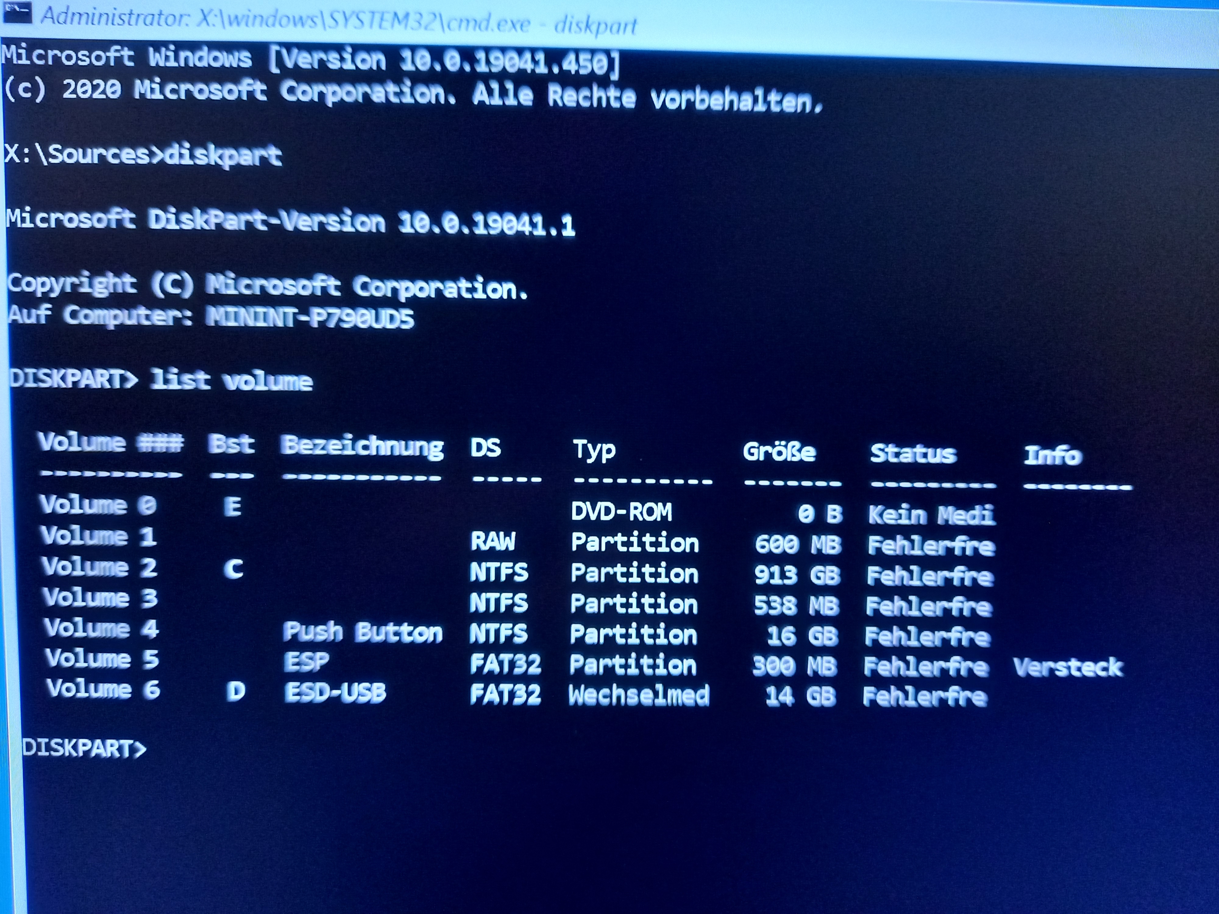

  4. Anonym
    2020-08-29T19:49:26+00:00
    Ich habe mit dem diskpart-Befehl folgende Ausgabe bekommen. Volume 4 ist vermutlich die SSD-Startfestplatte. Da wird aber kein Buchstabe angezeigt. Deutet das auf einen Defekt hin oder welche Informationen kann man der Ausgabe entnehmen?

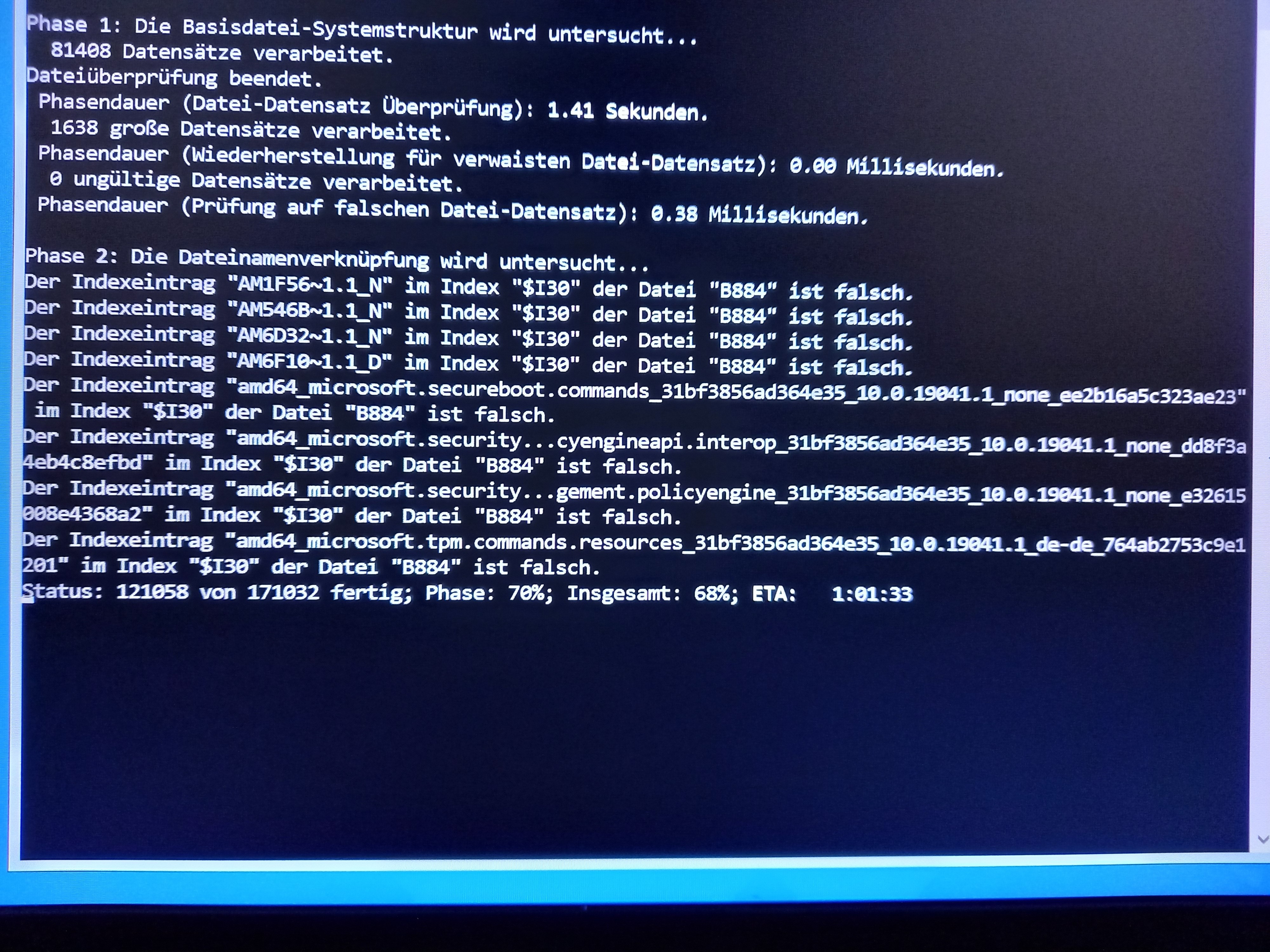

  5. Anonym
    2020-08-27T22:03:28+00:00
    Die Prüfung ist jetzt bei 70%.
    Was meinst du mit Parameter F, Richi?
    Weiter oben wurde nach meiner ersten Eingabe des chkdsk-Befehls geschrieben, ich soll den Befehl mit dem Zusatz c: eingeben.
    Edit:
    Die Prüfung chkdsk c: lief die ganze Nacht, ist aber in den letzten 7 Stunden nicht über 70 % hinausgekommen.
    Was nun?
