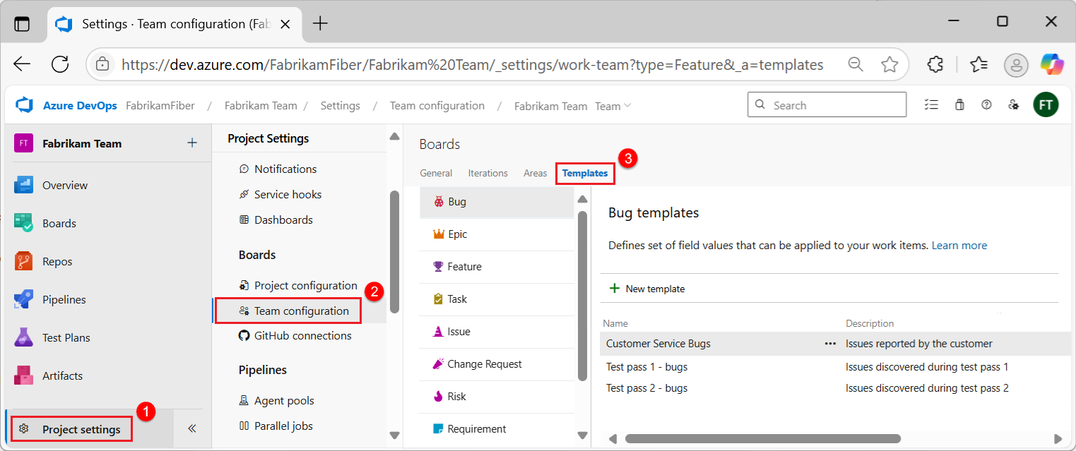

Use el procedimiento siguiente para acceder a las plantillas de elementos de trabajo a través del portal web:
  1. En el portal web, abra Configuración del proyecto.
  2. En la sección Paneles , seleccione Configuración del equipo. Si necesita cambiar a otro equipo, use el selector equipo en la ruta de navegación de la página.
  3. En la página Paneles , seleccione la sección Plantillas :
    Captura de pantalla que muestra cómo acceder a la lista de plantillas guardadas en Azure DevOps desde la configuración de Project, Boards, Team configuration, Templates.
  4. Seleccione un tipo de elemento de trabajo, como Error, Característica o Caso de prueba para ver o agregar plantillas para ese tipo:
    Captura de pantalla de las plantillas definidas para el tipo de elemento de trabajo Error.
