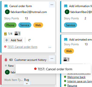

De forma similar a las listas de comprobación de tareas, puedes definir rápidamente pruebas insertadas o un grupo de casos de pruebas manuales para un elemento de trabajo pendiente del panel. No solo puedes agregar pruebas, puedes ejecutarlas y actualizar su estado. Si no conoce bien cómo funciona el panel, consulte Introducción al panel Kanban. Si conoce bien cómo funcionan las pruebas, consulte Escenarios y funcionalidades de pruebas exploratorias y manuales.
Captura de pantalla del portal web con el panel y varias pruebas insertadas definidas.
Las pruebas que cree en el panel se vinculan automáticamente al caso del usuario o al elemento de trabajo pendiente.

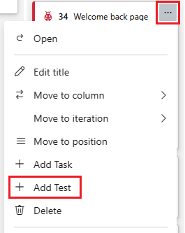

  1. Para empezar a agregar pruebas, abra el menú del elemento de trabajo.
    Captura de pantalla donde se ve el menú contextual Abrir en un elemento de trabajo pendiente para agregar un caso de prueba insertado.
    Agregar pruebas insertadas es lo mismo que agregar casos de prueba a un conjunto de pruebas. Se crea automáticamente un plan de pruebas predeterminado y un conjunto de pruebas en el que se agrupan los casos de prueba manuales.
    Por ejemplo, se crea un conjunto de pruebas para cada historia de usuario y se agregan todas las pruebas en línea a ese conjunto. En el siguiente ejemplo, se resalta el conjunto de pruebas 152, que tiene tres pruebas manuales definidas con los ID 280, 281 y 282.
