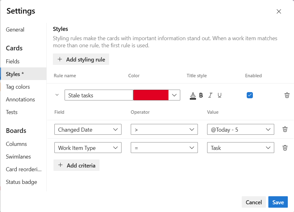

Puede aplicar reglas de estilo para cambiar el color de las tarjetas en los paneles y paneles de tareas.
  1. En la página de configuración del panel, seleccione Estilos para especificar una regla de estilo.
  2. Seleccione + Agregar regla de estilo. Seleccione el color que se va a aplicar a la tarjeta y defina los criterios de la regla de estilo.
    En el siguiente ejemplo, se muestra la página Estilos del panel.
    Captura de pantalla de Configuración, cuadro de diálogo Estilos.
    Sugerencia
    Tenga en cuenta la siguiente información sobre las reglas de estilo:
    • Los criterios que especifique funcionan de forma similar a los de creación de consultas.
    • Todas las cláusulas se consideran cláusulas AND, no se admiten cláusulas de agrupación.
    • Las reglas de tarjeta se aplican a todos los elementos de trabajo que cumplen los criterios de regla.
    • El color de regla se aplica a los elementos de trabajo en función del orden en que se enumeran las reglas. Si agrega más de una regla de estilo, asegúrese de moverlas en el orden de mayor importancia. Arrástrelas al orden en el que quiera que se apliquen.
    • Puede habilitar y deshabilitar rápidamente una regla de estilo.
    En el siguiente ejemplo se agrega una regla de tareas obsoletas que resalta las tareas que no han cambiado en los últimos cinco días.
    Captura de pantalla que muestra el panel de tareas, el cuadro de diálogo Estilo y la regla de estilo de ejemplo.
  3. Para copiar o eliminar una regla de estilo, elija el icono de acciones y seleccione Clonar o Eliminar.
  4. Cuando acabe, seleccione Guardar.
