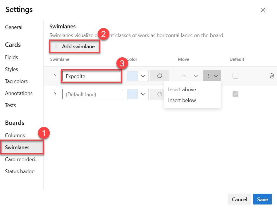

  3. Elija Carriles, Agregar carril y, a continuación, escriba el nombre del carril que desea agregar. Por ejemplo, aquí vamos a usar Urgente. Opcionalmente, puede seleccionar el icono de más acciones para insertar un nuevo carril encima o debajo de otro carril.
    Nota
    Las imágenes siguientes muestran la interfaz de usuario con la característica Nuevo centro de paneles habilitada de forma predeterminada. Para obtener más información, consulte Administración o habilitación de funciones.
    Captura de pantalla de configuración del panel, pestaña Carril, Agregar carril.
  4. Para establecer el color del carril, elija un color en el menú desplegable. Para restablecer el carril al valor predeterminado, elija Restablecer el color predeterminado.
    Captura de pantalla de configuración del panel, pestaña Carril, elección de color del carril.
  5. Para reordenar un carril, elija el selector de menús arriba o abajo para subirlo o bajarlo. Para eliminar un carril, elija el icono de la papelera , pero primero saque todos los elementos del carril.
    Captura de pantalla de configuración del panel, pestaña Carril, opciones de menú de carril.
  6. Cuando haya terminado con los cambios, seleccione Guardar.

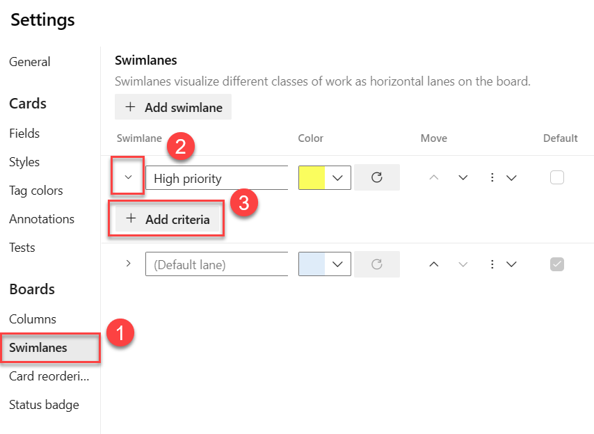

  1. Desde el panel, elija el icono de engranaje para Configurar los ajustes del panel.
  2. Seleccione Carriles, seleccione el carril o + Agregar carril y, a continuación, seleccione + Agregar criterios.
    Captura de pantalla que muestra la secuencia de botones para seleccionar Agregar una regla de carril.
  3. Elija entre los menús desplegables de cada una de las siguientes entradas: Campo, Operador y Valor y, a continuación, elija Guardar. Para más información, consulte los ejemplos de la siguiente sección.
    Captura de pantalla en la que se muestran las selecciones de campo, operador y valor de la regla de carril.
