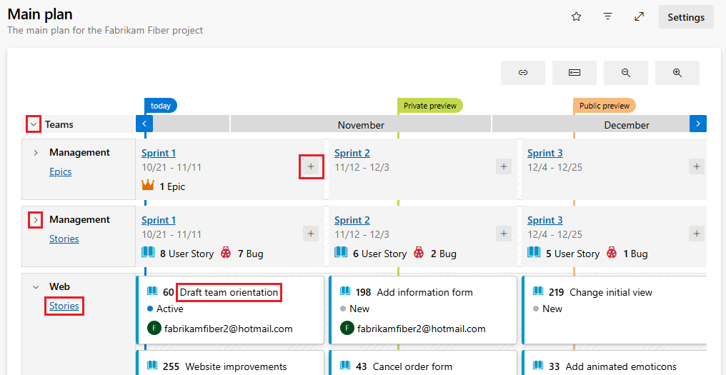

Cada trabajo pendiente del equipo especificado en el plan de entrega aparece como una fila en la vista plan, organizada por sprints o iteraciones asignados. Una fila contraída muestra un resumen de los elementos de trabajo pendiente. Una fila expandida muestra las tarjetas de cada elemento de trabajo pendiente.
Para expandir o contraer todas las filas del trabajo pendiente del equipo, seleccione la flecha situada junto a Equipos en la barra superior. Para expandir o contraer filas individuales, seleccione la flecha situada junto a cada nombre de equipo.
Sugerencia
Las tarjetas de elementos de trabajo aparecen en orden de prioridad, al heredar la prioridad de la lista de trabajo pendiente del sprint.
  • Para ver y editar el trabajo pendiente del equipo, seleccione el vínculo trabajo pendiente en el nombre del equipo, como Epics o Stories.
  • Para ver y editar elementos de trabajo individuales, seleccione el título en la tarjeta de elemento de trabajo. Para cambiar los campos que se muestran en las tarjetas, seleccione Campos de configuración>.
  • Para agregar un elemento de trabajo, seleccione el + icono de la tarjeta sprint y team a la que desea agregar el elemento.

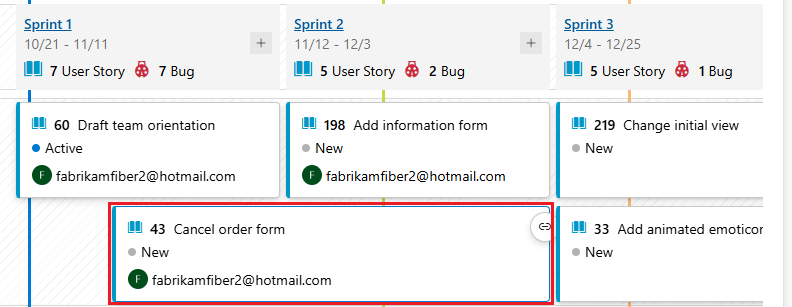

Los elementos de trabajo pueden usar fecha de inicio e iteración o fecha de inicio y fecha de destino para especificar el período de tiempo. No use iteración ni fecha de destino. La Fecha objetivo siempre anula la fecha de finalización de la Iteración en el plan.
En el caso de los elementos de trabajo que abarcan más de una iteración, el plan muestra tarjetas que comienzan y terminan según la fecha de inicio y la fecha de destino. También puede ajustar la fecha de inicio o destino arrastrando el borde izquierdo o derecho de un elemento de trabajo. En la captura de pantalla siguiente se muestra un elemento de trabajo que abarca dos iteraciones.
Captura de pantalla en la que se muestran las características que abarcan iteraciones.
Si falta fecha de inicio o fecha de destino en el formulario de elemento de trabajo, puede agregarlos al proceso personalizado definido para el proyecto. Para obtener más información, vea Agregar y administrar campos (proceso de herencia).
