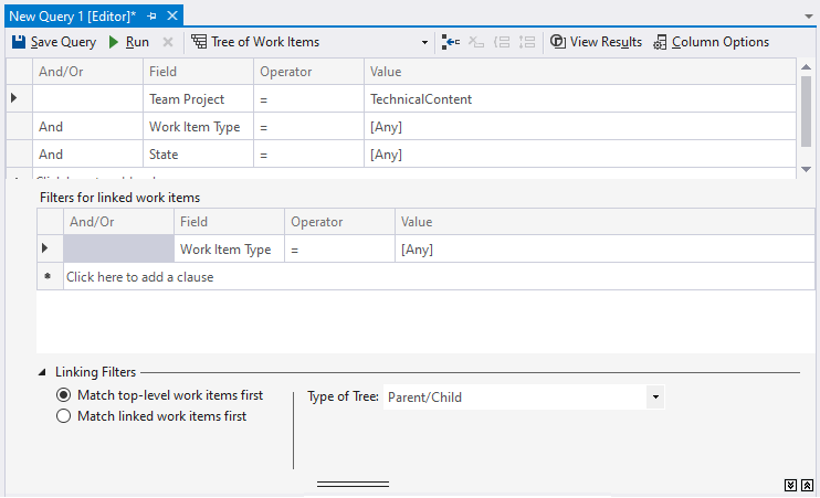

Enumeración de elementos jerárquicos en una vista de árbol
Cree una consulta y seleccione Árbol de elementos de trabajo para comenzar. El Query Editor muestra los ejemplos siguientes:

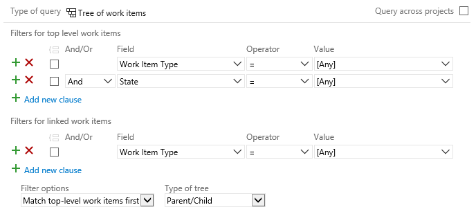

Opciones para filtros y cláusulas de consulta
Cambie las opciones de filtro de los elementos de trabajo vinculados y agregue cláusulas de consulta mediante las opciones de la Query Editor.
Filtrar por
Incluir estas cláusulas de consulta
Solo elementos secundarios del elemento de trabajo 645
Añadir a filtros de elementos de trabajo de alto nivel:
ID = 645
Tareas o errores
Añadir a filtros para elementos de trabajo vinculados:
Work Item Type In Task,Bug
Elementos asignados a mi equipo (Web)
Agregar a los filtros superior e inferior:
Assigned to In Group [Fabrikam Fiber]\Web
Elementos primarios de tareas asignadas a mí
Cambiar primero las opciones de filtro para buscar coincidencias con los elementos de trabajo vinculados
Assigned To = @Me

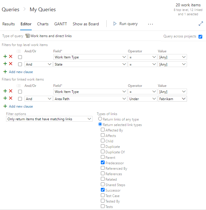

Enumerar elementos según los dependientes vinculados
El siguiente ejemplo muestra una consulta vinculada dependiente que devuelve elementos con dependencias del trabajo administrado por otros equipos y proyectos.
La consulta siguiente busca elementos de trabajo en todos los proyectos que se vinculan a elementos de trabajo en la ruta de acceso del área de Fabrikam y el proyecto mediante los tipos de vínculo Predecesor y Sucesor.
Captura de pantalla que muestra una consulta de vínculos directos en el portal web.
  • Seleccione Consulta entre proyectos para incluir elementos de trabajo vinculados dependientes de otros proyectos.
  • Agregue la cláusula Ruta de acceso de área en Fabrikam para filtrar los elementos de trabajo que se vinculan a los elementos definidos en el proyecto de Fabrikam.
  • Seleccione Solo devolver elementos que tengan vínculos coincidentes y, a continuación, seleccione Devolver los tipos de vínculo seleccionados para devolver solo los elementos de trabajo vinculados como Predecesor o Sucesor.

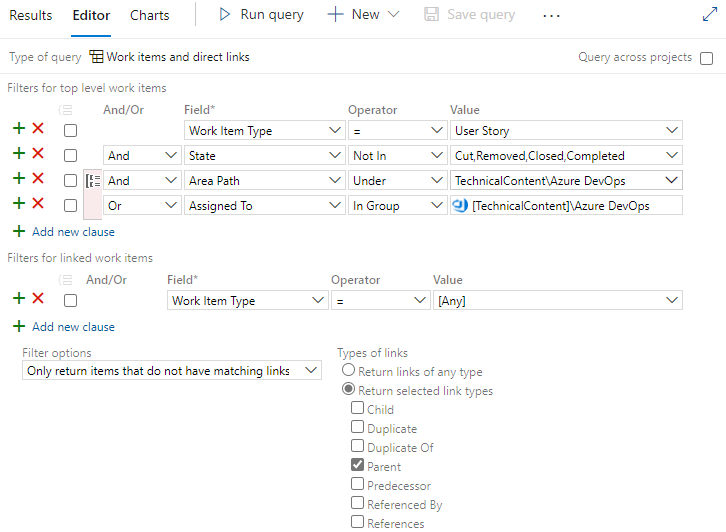

Enumeración de casos de usuario huérfanos
Si organiza historias de usuario en características, busque historias no parentales rápidamente mediante una de las siguientes acciones:
  1. Abra el trabajo pendiente del producto y active la opción de vista Elementos primarios activados.
  2. Desplácese hasta la sección Historias no parentales (Agile) o Elementos de trabajo pendientes noparentados (Scrum).
Captura de pantalla que muestra el backlog del producto con historias no asignadas.
O bien, busque elementos pendientes no primarios mediante una consulta elementos de trabajo y vínculos directos . Por ejemplo, en la consulta siguiente se enumeran los casos de usuario activos del equipo de Azure DevOps que no tienen un vínculo Primario.
Captura de pantalla que muestra el Editor de consultas para historias de usuario sin jerarquía en el portal web.
