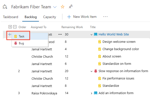

Puede agregar tareas desde el trabajo pendiente o el panel de tareas del sprint. Los elementos de ALl que agregue se asignan automáticamente a la ruta de acceso de iteración del sprint seleccionado.
En la vista Trabajo pendiente, elija el signo más para abrir el formulario de elemento de trabajo de una tarea.
Página Trabajo pendiente del sprint, agregar tareas
Complete el formulario como se describe en la siguiente sección.

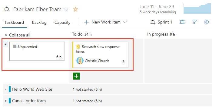

Tareas no primarias
Las tareas sin vínculos a elementos de trabajo pendiente primarios o casos de usuario aparecen en la parte superior del panel de tareas. Puede realizar un seguimiento de las tareas no primarias de maneras similares a otras tareas. También puede arrastrarlos a un elemento de trabajo pendiente existente para que sean primarios. La tarjeta no primaria realiza un seguimiento del total del trabajo restante definido para todas las tareas no primarias. Sin embargo, no está asociado a ningún elemento de trabajo.
Tareas no primarias, panel de tareas de Agile
