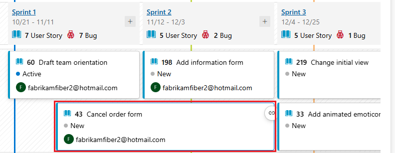

Werkitems kunnen de begindatum en iteratie of begindatum en doeldatum gebruiken om een tijdsbestek op te geven. Gebruik niet zowel iteratie alsdoeldatum. Doeldatum overschrijft altijd de einddatum van Iteratie in het plan.
Voor werkitems die meer dan één iteratie omvatten, worden in het plan kaarten weergegeven die beginnen en eindigen op basis van de begin- en doeldatum. U kunt de begin- of doeldatum ook aanpassen door de linker- of rechterrand van een werkitem te slepen. In de volgende schermopname ziet u een werkitem dat twee iteraties omvat.
Schermopname van functies die iteraties omvatten.
